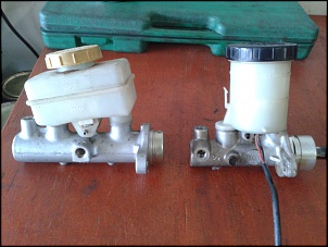

    "freiando na alta" agora... mandei buscar o outro CM de subacú... foi só colocar e sangrar e pronto!
    segue uma foto dos dois ( subacú e original samurai)

    Fala mestre, o cilindro da toy tem 15/16"!

    Citação Postado originalmente por M-Beltrame Ver Post
    grande p/ kcte!!! coloca um menor ai que seu freio melhora
    Renegade Sport 2.0TD

    Citação Postado originalmente por Fabil Ver Post
    Quando mexer nessa parte eu troco então...
    Valeuu fabil!
