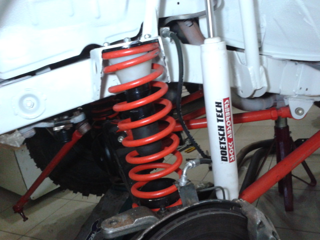

    mais uns pequenos avanços, suspensao dianteira 95% pronta.
    centralizadores de mola, linhas de freio de freio montadas, barras de direçao prontas e pintadas. agora é fazer o mesmo na traseira
