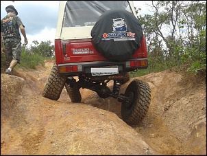

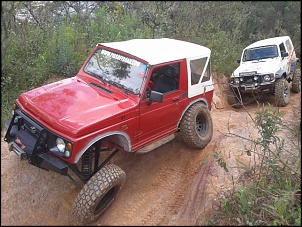

    Samurai TATU 4-link by Tecnotrilha
    Gostaria de registrar no tópico do Speedporco mais um trabalho super bacana do nosso colega Fabiano (Fabil) da Tecnotrilha, que deu vida nova para meu velho amigo TATU.

    Valeu Rafael!!
    pneus 33" x 10,5"

    Muito bonito e com certeza um trabalho belíssimo do Fabil ! Quais são os eixos e motor nesse samurai ?

    Obrigado Rubens
    motor original, eixos originais de samurai feixe com recheio em aço cromo e coroa e pinhao 4.88
