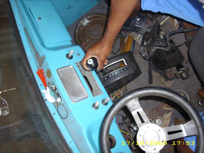

    No meu Engesa tenho o mesmo cambio automático que vc está instalando, e estou utilizando a alavanca que deve ser do vectra antigo provavelmente ou zafira, mas ela está "feia", e gostaria de trocar.
    Sabe me dizer de quais outros veiculos posso procurar essa alavanca? para trocar sem ter dor de cabeça.
    Cara, no meu vou usar a alavanca original do câmbio (opala).
    Já ouvi um papo de que a da S10/blazer poderia servir, mas parece que as distâncias entre as marchas são diferentes, o que não permitiria engates precisos.
    A minha é mais "feia" que a sua..rsss

    Caveso,
    preciso de uma ajuda sua...
    De repente a da Lucirene te inspira...
    Usei a alavanca do opala e alterei para colocar a bola 8.
    http://www.4x4brasil.com.br/forum/at...0&d=1256153914
