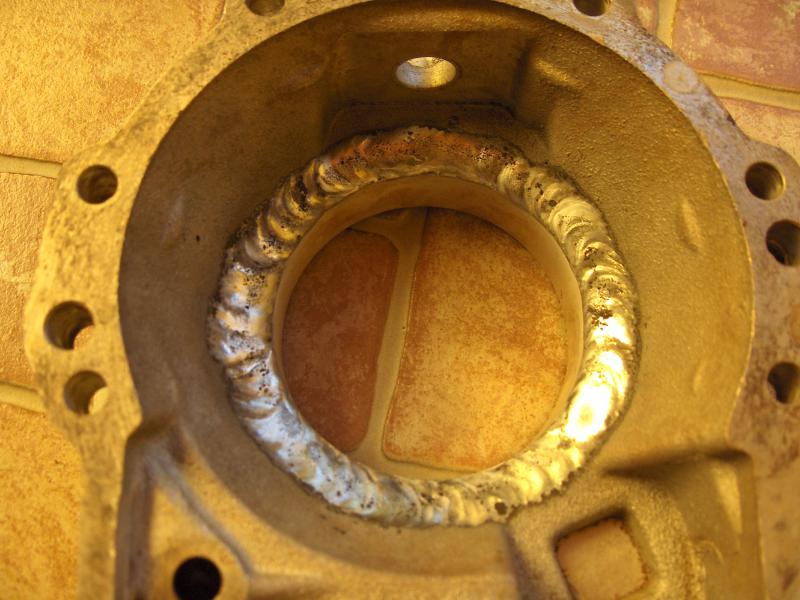

    Hugo4x4
    Postado originalmente por CAVESO Ver Post
    Mais fotos.....
    Mostrando o centro onde estou na dúvida se soldo ou não.
    Caveso
    A espessura da peça nova deveria ser maior que a medida final e o diâmetro do furo menor para depois de realizar a solda retificar ambos para obter o paralelismo das superfícies e o furo ser cilíndrico. Depois da solda independente do cuidado que tomamos não teremos as duas peças na posição certa.

    CAVESO
    Hugo,
    Foi falha minha não ter documentado o processo que utilizei para centralizar as peças, mas vou tentar relatar:
    1- prendi cada parte ao seu respectivo lugar (a parte menor no câmbio-auto e a chapa grossa na t-case).
    2- estrei a luva da t-case no eixo de saída do CA.
    3- girei bastante o eixo de entrada da t-case pra ver se estava centralizado.
    4- centralizado pelo eixo e faceando as peças, ponteamos com solda elétrica.
    5- desmontei e prendi as peças no gabarito proposto pelo Renam.
    6- Mandei soldar com TIG por fora.
    7- Deixei hoje para soldar por dentro.
    Na chapa grossa deixamos um pouco de material para ser retificada na face aoós soldagem (na carcaça menor é que não vai dar para fazê-lo.
    No centro irão 2 retentores, cujos acentamentos serão feitos após soldagem também.
    Não sei se fiz-me entender...

    CAVESO
    2 Anexo(s)
    Aleluia!!!!!!!!!!!!!!!!!!
    O cara soldou a parte interna!
    Não em corrente tão contínua como preconizou o Sargento Tainha, mas pra quem é está bom demais! :mrgreen:
    O que acham, amigos e consultores?
    Será que aguentará?

  • 09/04/2010, 00:21
    CAVESO
    Também achei bem cocô de pombo, mas............................como não sei soldar alumínio, não tenho TIG e por aqui só há um profissional para tal, achei a solda linda, contínua e lisinha..rsss
    Só pisando fundo agora pra testar... :odedo:

    Skull Crusher
    Recruta, gostei mais da interna do que da externa...kkkkkkkk....é o Pombo, é o Pombo...Mutley, faça alguma coisa! Engesa, Engesa, Engesa....Solda, Solda, Solda...rs
    http://www.4x4brasil.com.br/forum/at...0&d=1270776372
    Véio, 2 maneiras pra fazer o teste e saber se ficou "bão":
    1-fazer teste LP e ultrasom na área....rs...ou...
    2-monta tudo, põe óleo, combustível, arranja um piloto e acelera...kkk
    Vamos meu filho, monta essa bagaça e mostra pra nós com quantas latinhas de guaraná Kuat esse Sub é feito, sô!
    []s, torcendo pra dar certo a engenharia de mineiro!
