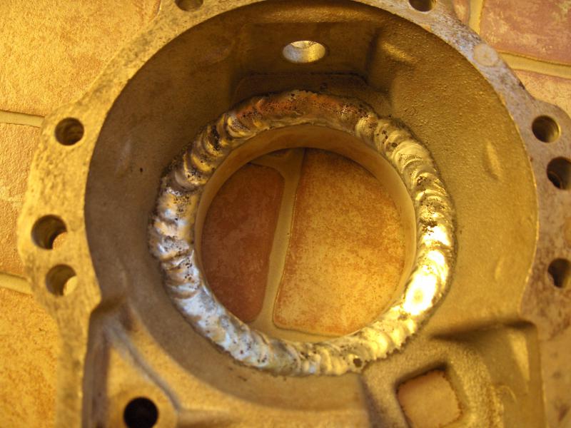

    Aleluia!!!!!!!!!!!!!!!!!!
    O cara soldou a parte interna!
    Não em corrente tão contínua como preconizou o Sargento Tainha, mas pra quem é está bom demais!
    O que acham, amigos e consultores?
    Será que aguentará?

    Muriaé/MG
    10,641
    Também achei bem cocô de pombo, mas............................como não sei soldar alumínio, não tenho TIG e por aqui só há um profissional para tal, achei a solda linda, contínua e lisinha..rsss
    Só pisando fundo agora pra testar...
    Admiro homens de coragem como vc!!! eheheh porém tá usável né?
    Será que guenta uma laminha?

    Citação Postado originalmente por rubensx Ver Post
    O projeto foi dimensionado pra subir shoppings, mas deve ter sobrado uma margem pra lama superficiais....

    Recruta, gostei mais da interna do que da externa...kkkkkkkk....é o Pombo, é o Pombo...Mutley, faça alguma coisa! Engesa, Engesa, Engesa....Solda, Solda, Solda...rs
    Véio, 2 maneiras pra fazer o teste e saber se ficou "bão":
    1-fazer teste LP e ultrasom na área....rs...ou...
    2-monta tudo, põe óleo, combustível, arranja um piloto e acelera...kkk
    Vamos meu filho, monta essa bagaça e mostra pra nós com quantas latinhas de guaraná Kuat esse Sub é feito, sô!
    []s, torcendo pra dar certo a engenharia de mineiro!
