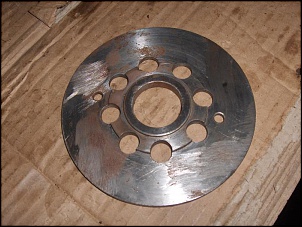

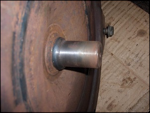

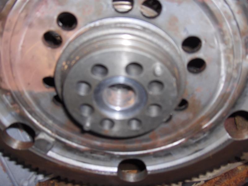

    Tirando a poeira do tópico:
    1-Bucha centralizadora do conversor
    2-Disco central
    3-Rebaixei a cabeça do pino do conversor deixando tudo na mesma medida...

    Próximo passo: esperar a luva estriada chegar (está sendo feita pela Enfer) para soldá-la da engrenagem de entrada da t-case e assimfinalizar a flange...

    CAVESO, mandou um modelo para ENFER?
    Desenho?
    Como transmitiu a eles todos os detalhes da peça?
  • #582
    Usuário Avatar de CAVESO
    04/10/2005
    Muriaé/MG
    10,641
    Zepi,
    Viu nas fotos como retirei aquela cabecinha do pino e deixei ele todo da mesma medida?
    Meu medo era de ser uma camada fina e vazar...mas tem muito material ali...
    Sobre a luva: não sei desenhar nem casinha de frente!
    Mandei a luva original do ZF e as medidas externa e de comprimento e pronto!
    O porém é que não não mandei o eixo e poderá dar alguma diferencinha nas estrias...
    Rezando aqui....rssss
    Semana que vem ficará pronta e chegando tiro fotos.

    Zepi,
    Tinha pensado nisso, mas achei não ser necessário...
    Mas com certeza fica melhor com ela toda ne mesma medida.
    Já tirarem todo esse eixo...hehehe
    Como moro "perto" vou levar um modelo pra eles copiarem e aço especial.
    Vou soldar o original da zf com a ponta do entalhado willys e pedir para copiarem...
    Depois de temperado, revenido é complicado calibrar o eixo...
    Boa sorte!
