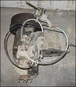

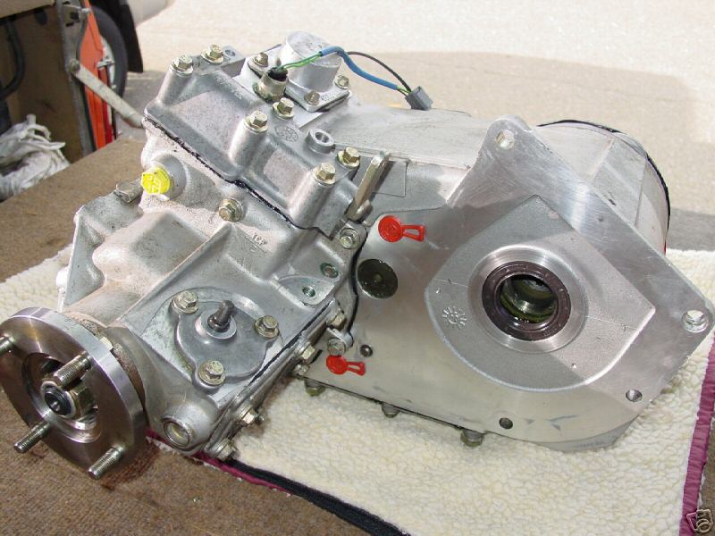

    Usuário Avatar de CAVESO
    04/10/2005
    Muriaé/MG
    10,641
    Zepi,
    Achei essas fotos no google e parece que a furação da face da t-case é bem diferente da carcaça do CA.
    A luva interna da t-case que não deu pra ver se as estrias são parecidas.
    Provavelmente deve haver uma flange entre a t-case e o CA ou a carcaça do 4hp22 que sai na land é diferente do opala.

    Tem uma outra carcaça sim..tem nas fotos que te enviei..

    Naquelas fotos que vc me mandou não consegui ver a parte da frente da t-case.
    Tem outras fotos dessa carcaça intermediária aí?
