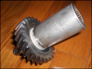

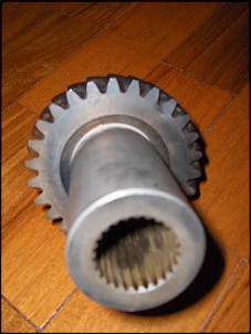

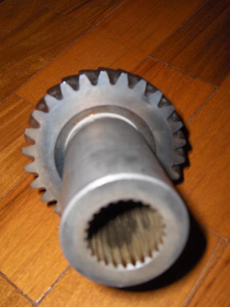

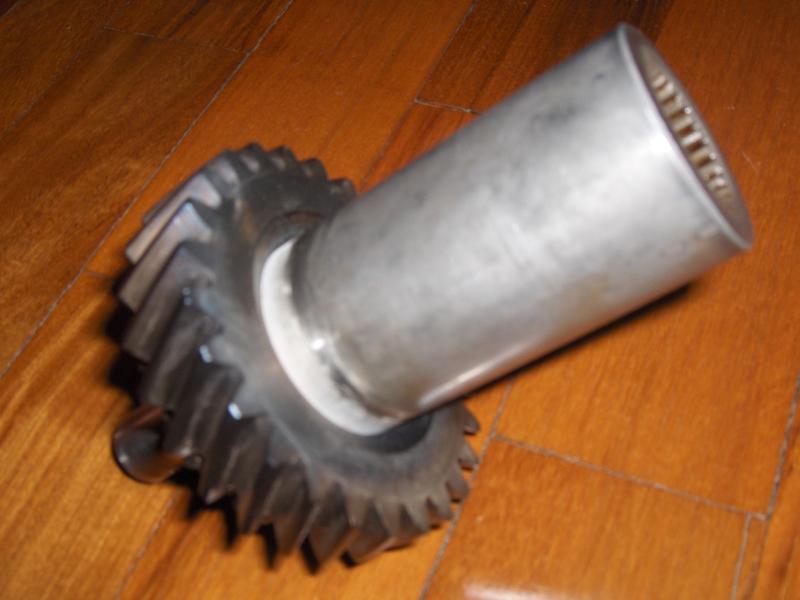

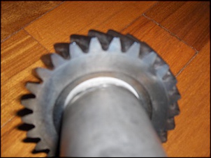

    Pra vocês não dizerem que desisti do projeto, segue mais um passo de lesma:
    Engrenagem de entrada da t-case hilux decepada, sede para encaixe da luva (demos calor na engrenagem e prensamos a luva para entrar na pressão) e com rebaixo para receber a solda.......
    Amanhã é dia de soldar, aliviar a tensão no maçarico e mergulhar a peça na cal.....
    Que tal, pessoal?

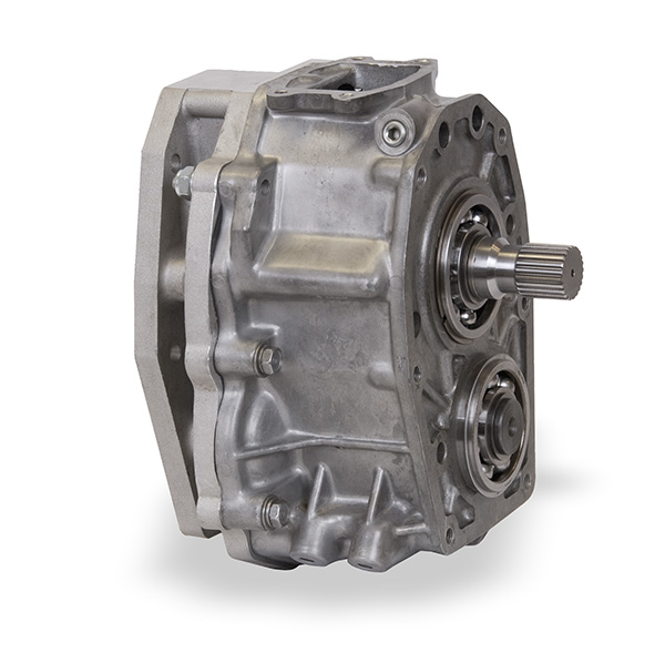

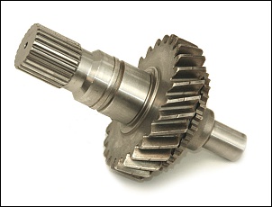

    Originalmente era assim...
    Miniaturas de Anexos Miniaturas de Anexos ENGESA FASE II 1989 - Yellow Submarine-t-gear.jpg

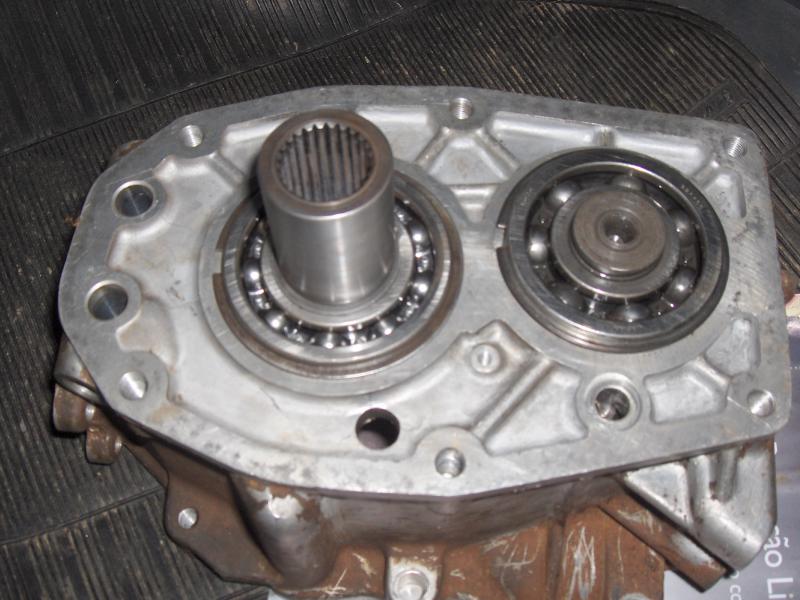

    Mais passinhos de tartaruga.....

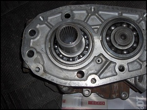

    Foto 1: eixo estriado de entrada original t-case hilux
    Fotos 2 e 3: luva estriada de entrada para acoplar no eixo de saída do CA ZF
    O eixo de entrada virou gay e passou de macho para fêmea....
    Miniaturas de Anexos Miniaturas de Anexos ENGESA FASE II 1989 - Yellow Submarine-t-case-trail-gear.jpg   ENGESA FASE II 1989 - Yellow Submarine-solda-eixo-hilux2-001.jpg   ENGESA FASE II 1989 - Yellow Submarine-solda-eixo-hilux2-002.jpg

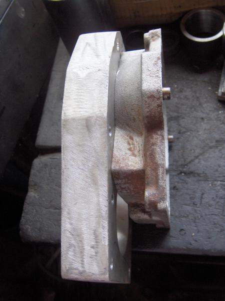

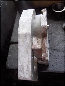

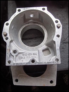

    Flange feita em casa....
    Miniaturas de Anexos Miniaturas de Anexos ENGESA FASE II 1989 - Yellow Submarine-confec-flange-003.jpg   ENGESA FASE II 1989 - Yellow Submarine-confec-flange-004.jpg   ENGESA FASE II 1989 - Yellow Submarine-confec-flange-005.jpg

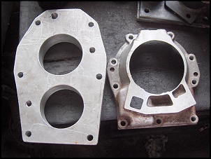

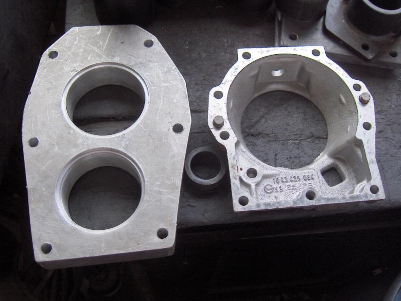

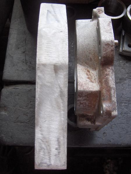

    Semana que vem vai para a soldagem (ou colo com superbonder? )....
    Aguardando instruções do Sargento Renan para saber como soldarei a bagaça...
    Miniaturas de Anexos Miniaturas de Anexos ENGESA FASE II 1989 - Yellow Submarine-confec-flange-006.jpg   ENGESA FASE II 1989 - Yellow Submarine-confec-flange-007.jpg   ENGESA FASE II 1989 - Yellow Submarine-confec-flange-008.jpg
  • #624
    Usuário Avatar de CAVESO
    04/10/2005
    Muriaé/MG
    10,641
    Ressaltando que essa placa (mais grossa) de alumínio passará por uma lipo para reduzir o peso.
    Atualmente está com 1 1/2" e passará para 1" de espessura, medida suficiente para receber 2 retentores...
