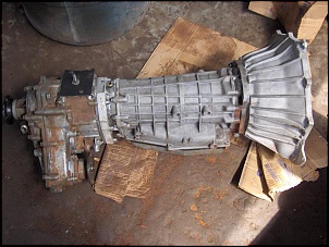

    Câmbio auto amarrado (com arame farpado) à t-case....
    Miniaturas de Anexos Miniaturas de Anexos ENGESA FASE II 1989 - Yellow Submarine-t-case-ca-001.jpg   ENGESA FASE II 1989 - Yellow Submarine-t-case-ca-004.jpg   ENGESA FASE II 1989 - Yellow Submarine-t-case-ca-005.jpg

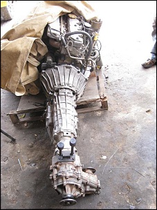

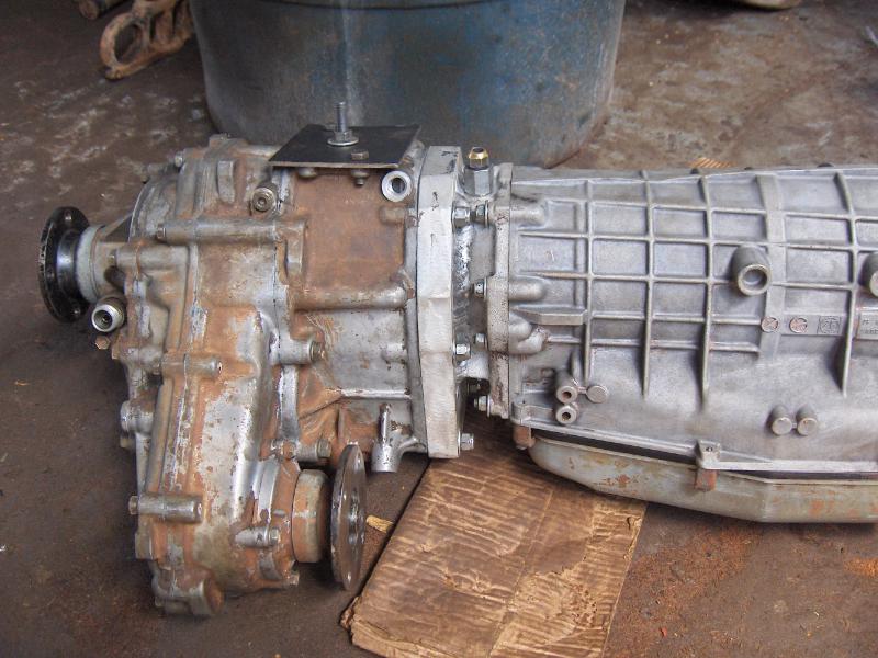

    A flange até que ficou bem compacta..... encolhi o máximo que deu!
    Na ultima foto é o conjunto do Xavier (lata de lixo) que coloquei só para comparação dos tamanhos dos conjuntos (desculpe pelo roubo, Xavier!)
    Miniaturas de Anexos Miniaturas de Anexos ENGESA FASE II 1989 - Yellow Submarine-t-case-ca-002.jpg   ENGESA FASE II 1989 - Yellow Submarine-t-case-ca-003.jpg   ENGESA FASE II 1989 - Yellow Submarine-img_2802.jpg

    Para quem perguntou:a flange ficou com incríveis e reduzidos 65 m.m. de espessura.
    Não gostei do serviço porque faltou durepoxi.........
    O serviço está otimo, parabens cavesco.
