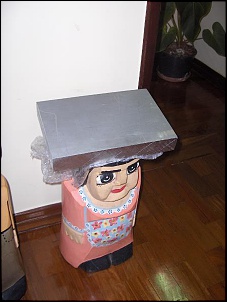

    Tirando a poeira do tópico...
    Placa de alumínio para fabricar a flange CA-CT
    Semana que vem começo a entalhar à mão...

    Mais notícias
    A placa bruta acima foi recortada no facão e machado e já está bem parecida com uma flange

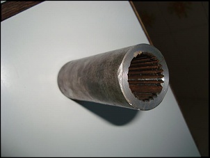

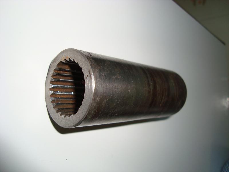

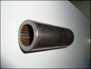

    Mas como nem tudo são flores na vida de Joseph Climber, o serviço parou pois a luva que eu achei (foto) aqui não confere com a estria eixo de saída do CA (um pelinho de tartaruga de diferença entre as estrias).
    Sendo assim, precisarei frezar uma luva sob medida.
    Alguém sabe de quem faça tal selviço?

    Fala , Caveso, começei a ler tua historia e é muito empolgante, sendo que passo a vida fazendo isso, mas com uma grande diferença eu mesmo não ponho a mão em nada, não sei e nem tenho paciencia e tempo, tenho q morrer nas mão de mecanico... o eduardo é q gosta acredito que seja muito gratificante e prazeroso, a satisfação depois é outra... parabens e quero ver essa maquina aqui na minha região pra gente poder da uns rolé...abração
    Fala Caveso!
    Da uma pesquisadas nos LINKS:
    http://www.metalfresa.com.br/pecas_case.htm
    http://www.apontador.com.br/local/sp..._da_saude.html
    http://www.fresadorahipoyde.com.br/index.html
    http://www.difresa.com.br/index.php?pagina=home
    Na DIFRESA(ultimo link), fale com a Luciane, gente fina, e na Coniflex, pede pra falar com o sr. Élio(não tenho certeza se é este o nome), é o cara que mais entende de engrenagens na CONIFLEX, tenho certeza que em um destes locais voce resolve a confecção de sua luva.
    Abraço.

    Nesse meio tempo em que postei aqui, alguns colegas aqui do próprio fórum ficaram de ver se conseguem fazer a luva.
    Se não ser certo eu entro em contato com as empresas que passaste!
    Obrigadão, amigo!

    4,509
    Caveso,
    Me explica essa história de luva?Não tem que mandar fazer, ou tem como encontrar pronta?

  • #564
    Usuário Avatar de CAVESO
    04/10/2005
    Muriaé/MG
    10,641
    Zepi,
    Estou procurando por aqui pra ver se encontro alguma pronta ou, em ultimo caso, mandarei fresar uma sob medida.
