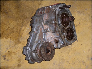

    Caixa de marcha e transferência: Desmontamos e só trocamos os retentores. Engrenagens e rolamentos pareciam ter saído da fábrica.
    Já com a carroceria e capota de fibra no lugar.
    Eixos revisados e montados, indo para o chassis...
    Miniaturas de Anexos Miniaturas de Anexos ENGESA FASE II 1989 - Yellow Submarine-reforma1.jpg
