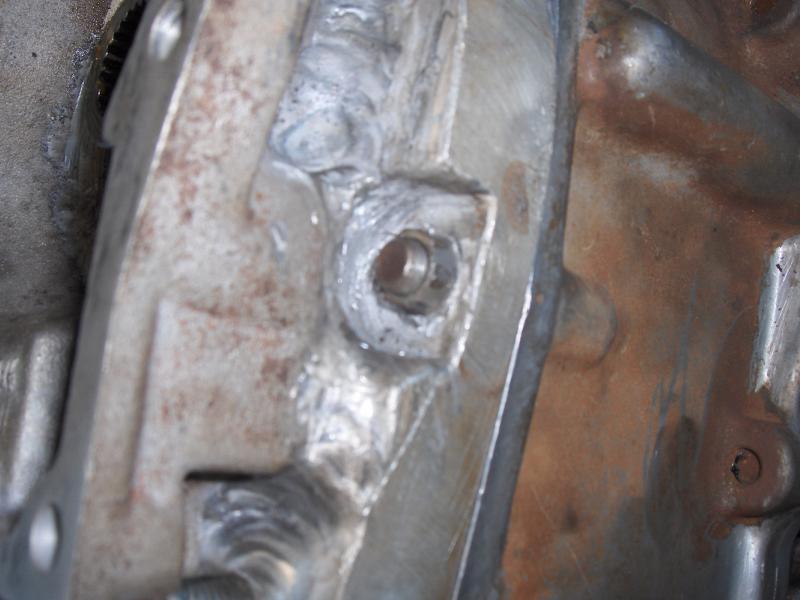

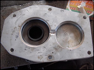

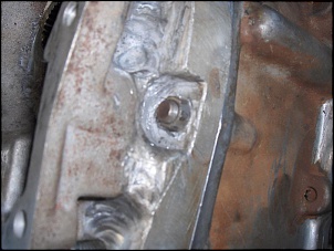

    Mais alguns passinhos....
    1- Rasgo de lubrificação dos rolamentos.
    2- Retentores (1 para cada lado) nos seus devidos lugares.
    3- Flange presa à t-case.
    4- Idem...
    Miniaturas de Anexos Miniaturas de Anexos ENGESA FASE II 1989 - Yellow Submarine-t-case-flange-001.jpg   ENGESA FASE II 1989 - Yellow Submarine-t-case-flange-002.jpg   ENGESA FASE II 1989 - Yellow Submarine-t-case-flange-003.jpg   ENGESA FASE II 1989 - Yellow Submarine-t-case-flange-004.jpg

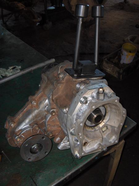

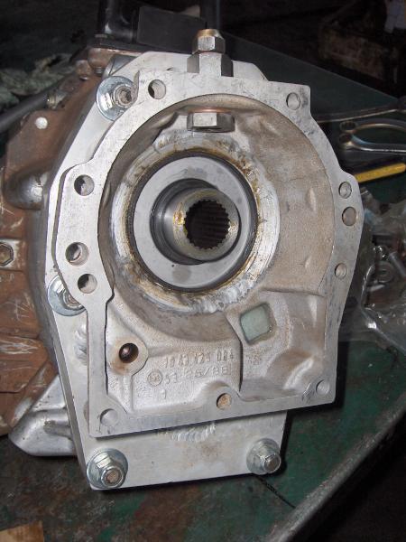

    5- Rebaixo para porca..
    6- Conjunto
    7- Conjunto com alavancas duplas.
    Miniaturas de Anexos Miniaturas de Anexos ENGESA FASE II 1989 - Yellow Submarine-t-case-flange-005.jpg   ENGESA FASE II 1989 - Yellow Submarine-t-case-flange-006.jpg   ENGESA FASE II 1989 - Yellow Submarine-t-case-flange-007.jpg

    Citação Postado originalmente por danilorocsta Ver Post
    Caveso vc esta arrumando a t-case toyota hilux ? Em qual cambio ?
    Danilo,
    Estou unindo um Câmbio Automático ZF 4HP22 à t-case hilux...
    Final de semana postarei fotos das três partes unidas...
