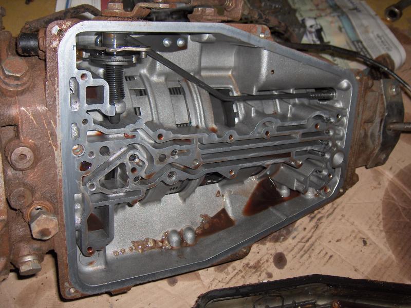

    Desmontando...
    Tirando o carter....
    Impressões: pouca sujeira, e ausência de pedaços de peças...

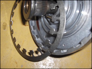

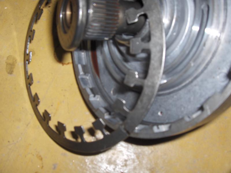

    Desmontando...
    1- Retirada a capa-seca com bomba...
    2- Primeiro pacote de discos ainda no lugar...
    3- Ruim: mola do primeiro pacote quebrada...
    4- Primeiro pacote desmontados discos de composite ainda com bastante material e os de aço aparentemente sem desgaste. Mesmo assim serão trocados por novos...
    Tentem fazer isso em casa...

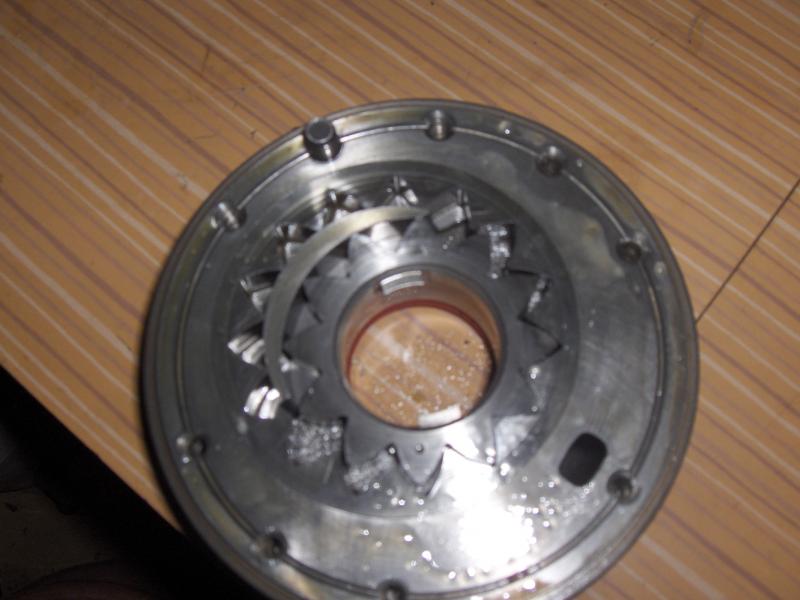

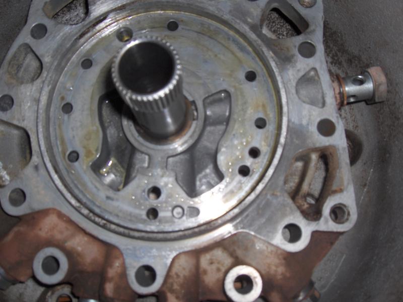

    Continuando a desmontagem...
    1- Desmotando a bomba..
    2- A bomba está zerada
    3-Retirada a tampa traseira...
    Precisarei trocar: mola do primeiro pacote e kit overhaul.
