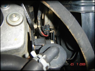

    Elmer, veja pela foto. Dá para ter uma idéia. Se quiser, pego uma trena e vou medir.
    Elmer, dá um tempinho que vou lá medir...
    Miniaturas de Anexos Miniaturas de Anexos ENGESA FASE II 1989 - Yellow Submarine-10-11-07-004.jpg
  • #364
    29/07/2006
    3,001

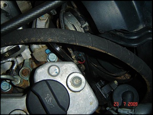

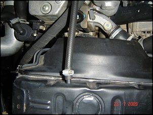

    Elmer, a hélice tem +/- 38 cm.
    Veja algumas fotos que tirei hoje.
    A hélice fica por trás do radiador. Na frente está o intercooler.
