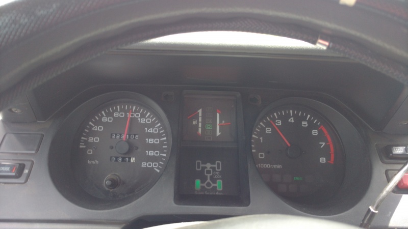

    89 km/h a 3300 rpm? Tá certo isso Arnaldo?
    1997 FORD EXPLORER XLT 4WD ​manual
  • #1528
    Citação Postado originalmente por Múcio Luiz Ver Post
    Pode sim, na retomada.....
    Nada como a estrada.....

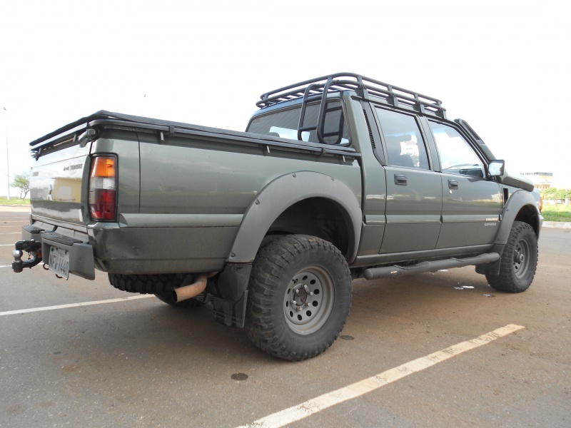

    Citação Postado originalmente por Tio Eddie Ver Post
    Agora acho que ficou bem mais distribuído. Comparando com o da savana que é bem menor e vem com 8 suportes. Indicação de carga máxima de 100kg.

    Citação Postado originalmente por SFeitosa Ver Post
    com certeza ficou.
