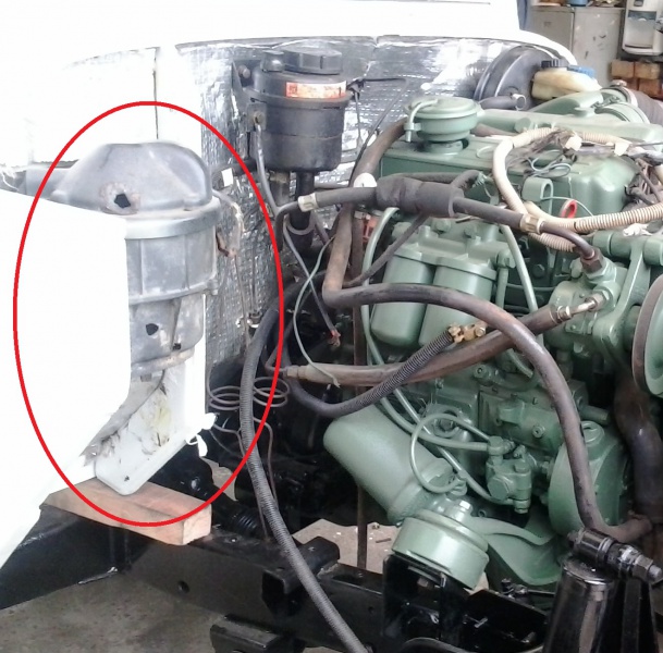

    A capa do ventilador do ar forçado está zoada.
    Tem vários buracos com tentativas malsucedidas de tapar com durepox.
    Nem sei se dá pra manter a peça quando eu colocar um ar condicionado, mas futuramente pretendia reinstalar o ar quente (a mangueira está isolada por by pass) e gostaria de recuperar ou trocar a carcaça do ventilador. Testamos o motor do ventilador e está funcionando.
    O problema é que nunca vi essa peça a venda separada do conjunto de ar forçado, muito menos a venda só da capa.
    Alguém tem alguma ideia?

    eu tenho algumas dessas caixas de ventilaçao, quer uma?
    Quero sim Dudu.
    Por quanto voce me faz?
    HERCÍLIO NETO (Uncle Stan)
    Quero sim Dudu.
    faço di gratis kkk so a casca, vou ver se nao esta resecada...
    Titanium, vou ver se da pra montar um kit, mas só aceito trocas ....
    Que bom Dudu, assim fico freguês. hahaha
    Se puder, manda para mim por MP o valor do frete/PAC para Campinas e o número da conta para depósito.
    Te agradeço de coração.

    Opa Dudu, se sobrar uma caixa dessas completinha (com motor, "tubos", saída de ar, etc) na negociação com o Hercilio, me avisa!
