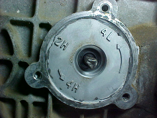

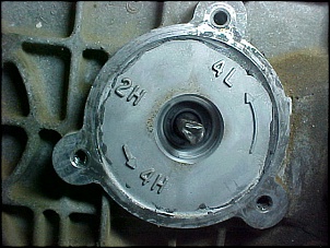

    102
    É sim só é trabalhoso.
    Tira o motor que faz o acionamento e com um alicate de pressão uma chave que se encaixe e faz a manobra, lá tem as indicações marcadas na peça!

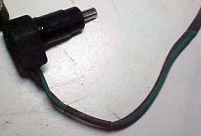

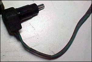

    Citação Postado originalmente por Thelmo Ver Post
    Que sensor é esse?
    O único "sensor" que conheço, relacionado ao acionamento da tração que fica nessas imediações é o disco que indica a posição da CT.
    Ali tem vários sensores, mais o que eu me referi é esse aí da foto abaixo.
    O que você se refere esta no motor de passo.
  • #225
    Usuário Avatar de TylerNTL
    13/08/2005
    Natal/RN
    1,627
    Citação Postado originalmente por Quati Ver Post
    Isso aí fica lá na CT?
    Os únicos fios conectados a CT, que conheço, são o chicote do motor de acionamento.
  • #226
    Usuário Avatar de Quati
    05/06/2007
    Recife/PE
    102
    Fica!
    Acho que estamos falando de coisas diferentes!

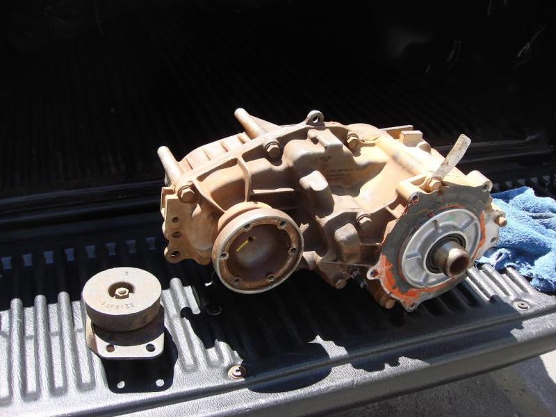

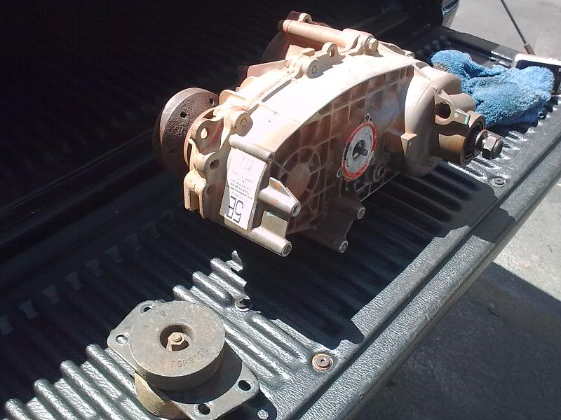

  • #227
    13/08/2005
    Natal/RN
    1,627
    http://www.4x4brasil.com.br/forum/at...4&d=1253197393
    http://www.4x4brasil.com.br/forum/at...3&d=1253197384
    Eu estou falando da Caixa de Transferência = esse equipamento das fotos acima.
    Vc podia mostrar onde esse sensor é montado?
    Tópico com mais fotos da CT
    http://www.4x4brasil.com.br/forum/sh...ad.php?t=60840
