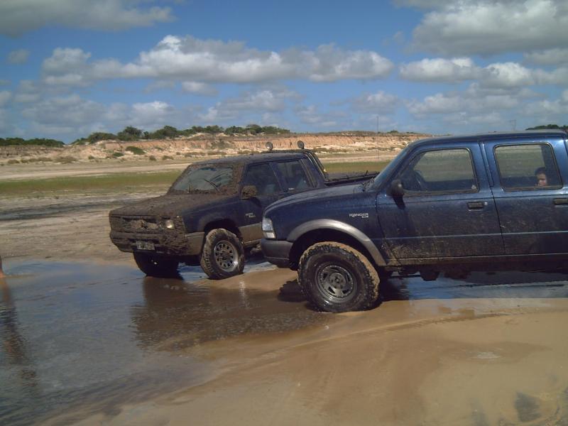

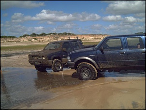

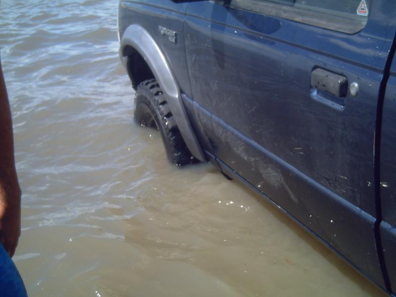

    Fui acampar na segunda a noite e após rodar 85km ao chegar no local pra minha surpresa a 4x4 low não quis engatar de jeito nenhum. A 4x4 hi e 4x2 estava ok, mas nada de reduzida. Tive que puxar na areia o Gol que me acompanhava com 4x4 hi mesmo.
    No dia seguinte quando um amigo meu chegou de L200 fomos brincar dentro da lagoa (para desespero das mulheres). Para a minha surpresa a reduzida voltou a funcionar normalmente, inclusive dentro da água. Eu estou desconfiando justamente que a temperatura da caixa está influenciando em algo no motor elétrico... Porém só poderei ter certeza quando apresentar novamente o mesmo problema.
    Esse é o inconveniente do sistema elétrico.

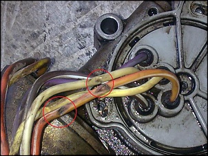

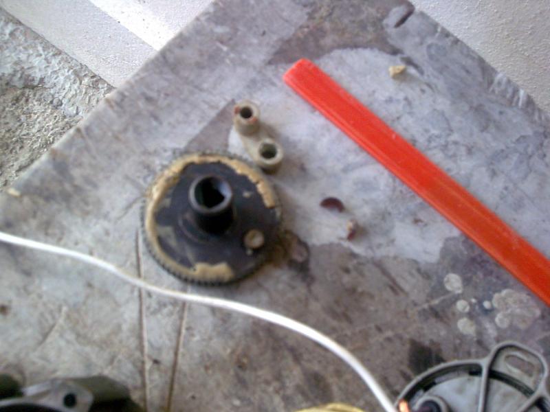

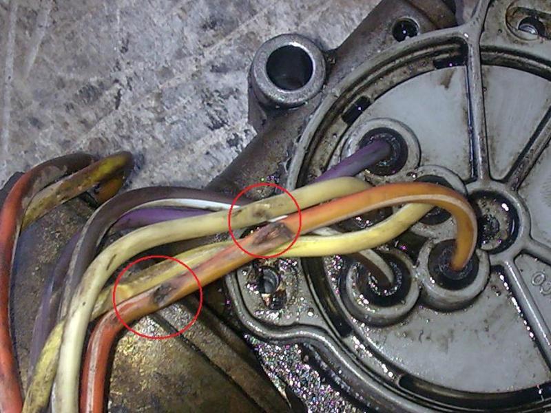

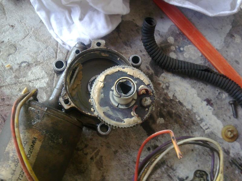

    Abaixo algumas fotos da operação no motor da tração.
    A desmontagem dele é bem simples, basta uma chave 10mm para retirá-lo da CT. Fica evidente como ele é vunerável a roubos.
    Logo de cara desconfiei de um cabo que estava "machucado" (1ª fotor), mas antes de simplemente emendá-lo fui curioso para abrir no mínimo a caixa onde está e engrenagem que movimenta a CT.
    Procurei marcar a posição das peças com medo de montar esse motor em uma posição errada e danificar a CT ou essa caixa de engrenagens. Dentro dessa caixa de engrenagens tem umas pecinhas meio safadas, feitas de plástico.
    Uma bucha que que deve servir para amortecer o contato de um parafuso que marca algum fim de curso com a carcaça, esfrinhou quando toquei (3ª foto). Por sorte eu tinha um pedaço de plástico não sei de que por perto, foi só passar uma broca para reabrir o furo e eu estava com uma bucha nova em mãos (4ª foto).
    No interior dessa caixa de engrenagens tinha uma graxa branca (2ª foto), parecida com graxa náutica, ela não estava 100% mas não achei que necessitasse de subsituição urgente.
    Preferi não abrir a peça onde está o disco com os contatos que marca a posição do motor, e verifiquei que a bucha que movimenta este disco estava em bom estado (peça a direita na 2ª foto).
    Montei tudo de novo emendando o cabo machucado e colocando um pedaço de câmara de ar provisoriamente no lugar da junta líquida que existia entre o motor e a CT.
    Depois da montagem acionei a tração com a viatura desligada e pude escutar o motorzinho funcionando, eu nunca tinha ouvido ele funcionar!! (mas tb não lembro de ter acionado a tração com o motor desligado) mas aparentemente funcionou perfeitamente.
    Dúvidas:
    Posso substituir a graxa branca por graxa náutica?
    Qual a função de uma bucha de plástico que aparece na 3ª foto ao redor do eixo que movimenta a CT?
    Ela tem um pedaço que só encaixa em uma posição e aparentemente funciona apenas como um retentor. Eu estava confiando nela para não perder a posição das peças na hora da montagem mas vi que ela é solta do eixo.
    Miniaturas de Anexos Miniaturas de Anexos -detalhe-dos-fios-entupidos.jpg   -engrenagem-aberta.jpg   -detalhe-bucha-esfarinhada.jpg   -detalhe-bucha-alternativa.jpg

    Continuando as dúvidas:
    Qual o tipo de junta/silicone que devo utilizar entre a CT e o motor?
    Provisoriamente coloquei uma rodela de borracha (tipo uma cãmara de ar).
    É normal escutar o barulho do motor/engrenagens funcionando?
    Estou cismado pq nunca tinha prestado atenção neste barulho.
    Existe a possiblidade de montar/encaixar as peças errado?
    Analisando a montagem estou concluindo que não. O "líder" vai ser a posição do eixo da CT, as outras peças só vão encaixar se estiverem alinhadas com ele e isso acontecendo o disco(sensor de posição) vai indicar qual a posição da tração.
    Seria necessário utilizar arruelas de pressão na fixação do motor a CT?
    Apertei os parafusos com uma chave canhão (com empunhadura de chave de fenda) justamente com medo de espanar alguma rosca. Sentiria mais segurança na montagem se os parafusos tivessem arruelas de pressão.

    Eu colei tudo com silicone vermelho, esse para montar bomba d'água. o aperto com chave canhão pode ser muito firme. Eu aperto bem com chave combinada.
    Com cola entre o motor e a Ct, com certeza segura os parafusos também.
    O que controla o motor elétrico é o disco. Se estiver na posição correta com certeza tudo ficará correto. Se ficar fora, o sistema conta com um batente interno que forçará o motor elétrico a ficar parado e dessa maneira não estraga nada na CT. O sistema eletrônico do módulo GEM limita o tempo de cada movimento justamente para evitar esse tipo de risco de quebra.
