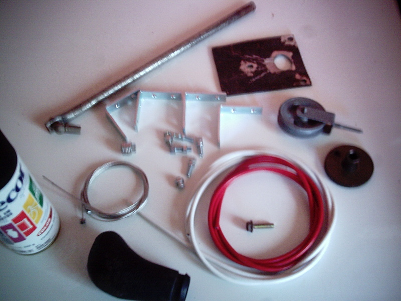

    Para variar, sempre gosto de expôr o material utilizado pois se alguém um dia quiser fazer um igual ou se eu um dia precisar pesquisar...
    - 1 console do Del-Rey com acabamentos e cinzeiro: R$20,00;
    - 1 cabo de freio de bicicleta, 1 cabo de câmbio de bicicleta, 4 terminais de regulagem para cabos de aço de bicicleta e 2 conduítes para cabos: R$6,00;
    - 1 tinta Spray preto fosco: R$11,50;
    - 1 roldana de ferro de 60mm de diâmetro, 15 parafusos de 6mm com porcas e arruelas: R$8,00;
    - 2 pedaços de cantoneira de 3/16 x 1" com 12cm de comprimento, uma prancheta de 3/16 x 1" com 15 cm de comprimento, uma barra de 15mm de diâmetro com 45cm de comprimento, um terminal de acelerador do MB e uma chapa de 3/16" x 8cm" x 12cm: R$20,00;
    - Um pedaço de couvin de 50 cm: R$4,90;
    - 1 Superbonder: R$5,00;
    - 5 cantoneiras pequenas para prender o console e a barra de comando: R$3,00.
    - 1 roda dentada de acoplamento do motor original na CT. (tirado do motor elétrico).
    Extras:
    Cerca de 8hs de trabalho, 2 banhos bem tomados, 10 varetas de solda, 3 brocas quebradas, 3 agulhas quebradas, 2 discos de corte de 1,8mm x 4,5" e muita bagunça...
    Miniaturas de Anexos Miniaturas de Anexos -img_0002.jpg   -img_0003.jpg   -img_0017.jpg
