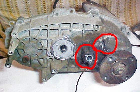

    Thelmo,

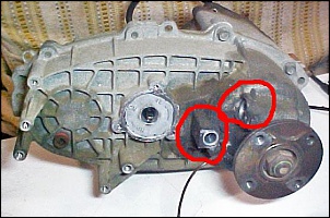

    A figura abaixo esta marcado com círculos os lugares dos sensores dessa tampa de caixa de transferência que era igual a da Ranger que eu tinha para trabalho. Conforme o circuito do modulo ele verifica alguns pontos para daí acionar o motor de passo localizado na caixa de transferência. No meu caso alem dos pedais tem essas duas informações para o modulo de acionamento
    Você disse que a sua caixa só tem a fiação do motor de passo. Nesse caso o sistema deve tirar as informações de sensores localizado em outro lugar para o modulo de controle de acionamento das trações 4x4H e 4x4L.

    Essa foto aí é das CT das explorer AT que usam um sistema de embreagem magnética. Não é sensor, mas o acionamento do eletro-imã do sistema e o outro é o sensor de velocidade para o velocímetro. Nas 4x2, esse sensor é na caixa de marchas.

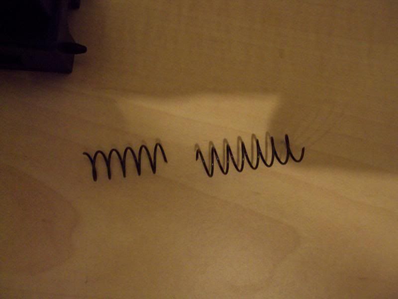

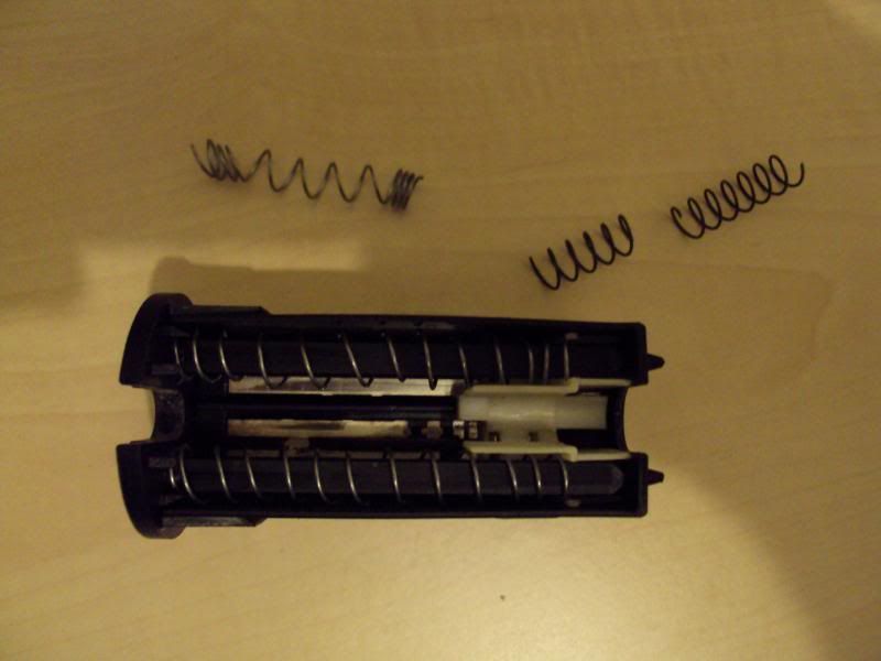

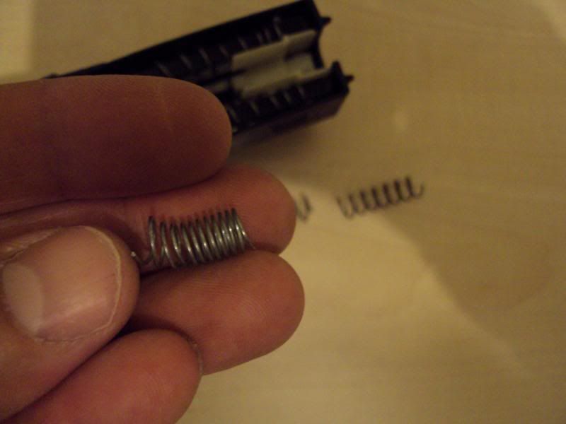

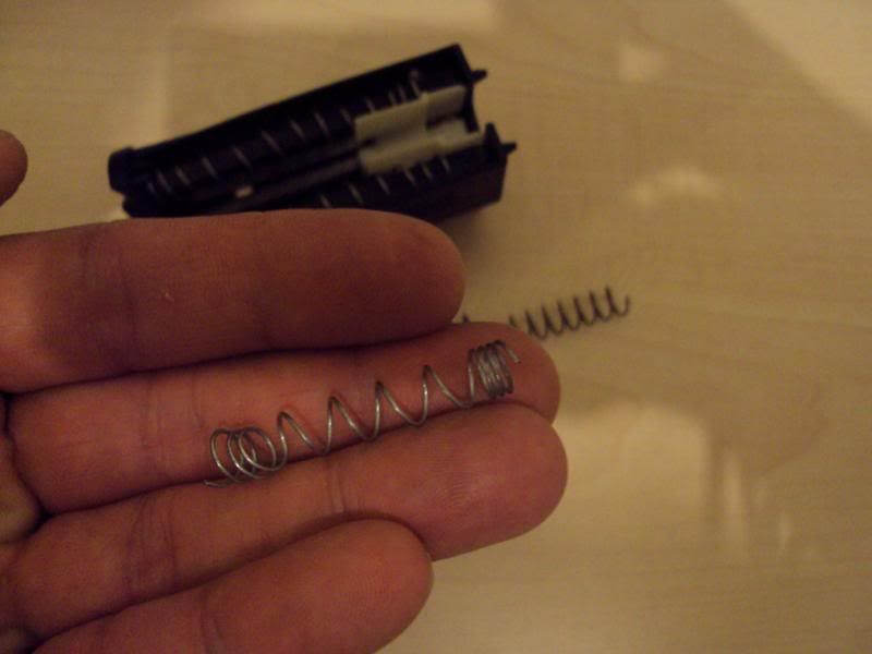

    Em algum tópico que não encontrei agora tem várias informações sobre o sensor de embreagem. É comum as molas quebrarem e aí o engate do 4x4 low não é possível. Muitos falaram em substituir as molas em vez de comprar outro sensor de embreagem (R$ 142,00). E dá certo mesmo!
    Aquí molas qubradas:
    Em lojas de parafusos, molas etc sempre tem alguma que sirva. Ou então improvisa:
    Estica uma e coloca lá. Por sorte eu comprei esse sensor aí de Ranger batida.(R$ 10,00) Tava sem a tampa e as molas intactas. Usei as molas e ficou sobrando esse sensor sem capa. Pra testar, fiz essa gambitech aí.
