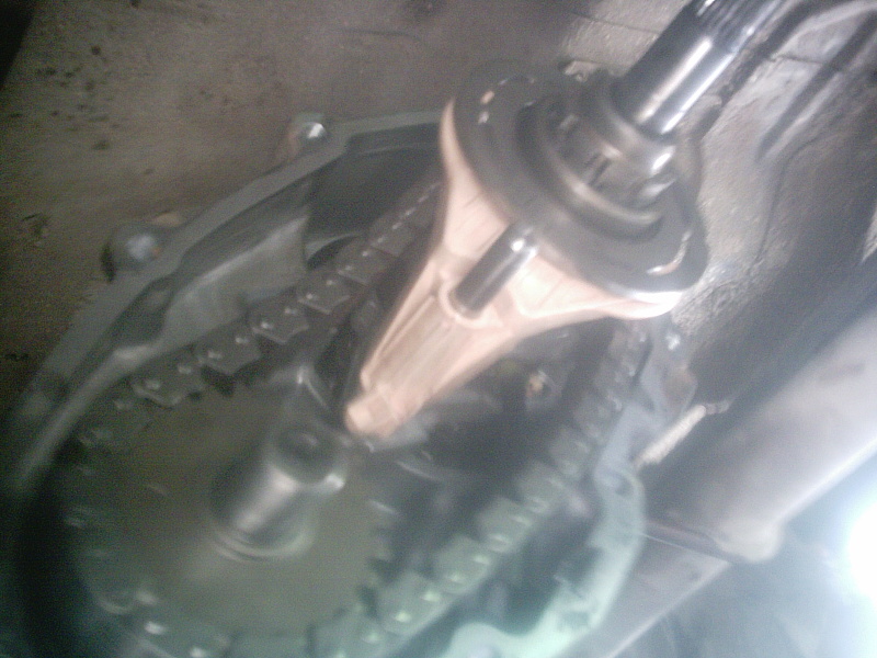

    Acabei encntrando o defeito do motor elétrico e instalei novamente o sistema original.
    A melhor maneira de fazer o 4x4 por alavanca e nunca encomodar é tirar a tampa da CT e fazer duas alavancas semparadas, uma comanda o acionamento do primeiro garfo (4x2 e 4x4), de baquelite, e o segundo comanda a reduzida. É fácil de fazer se o cara tem um torno por perto. Com certeza nunca deixa na mão e tens a opção de ter 4x2 reduzida na caixa, independente das RL.
    Pede para abrir a CT que manja direitinho como ela funciona.

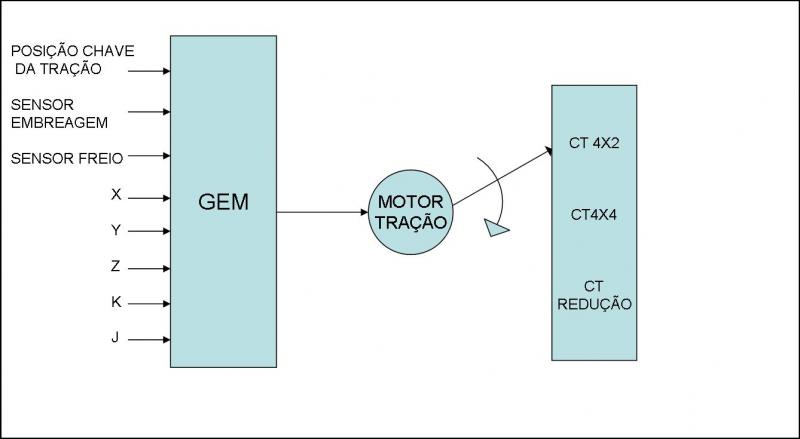

    Depois de ler este tópico e de refletir um pouco sobre o problema intermitente da minha tração levanto a possibilidade do problema não "estar" no módulo mas em alugma entrada necessária para "fechar" o ckt do acionamento da tração.
    Conforme diagrama abaixo imagino que além da posição da chave da tração o GEM analisa uma série de outras entradas para "acionar a tração".
    Estou viajando muito ou existe esta possibilidade?
    Para a redução é de conhecimento comum que o GEM precisa de freio + embreagem + chave em 4x4low.
    Além dessas 3 quais seriam as outras informações analisadas pelo GEM para acionar a tração (tanto para 4x4 quanto para a redução)?

    em teoria sua GEM esta boa porque chega a engatar algumas vezes... isso tá com cara de mal contato eletrico na conexão destes reles também... teria que deixar os fios de conexão desse sistema meio que facilitando a conferencia e rodar com o carro até dar o defeito... deu defeito sai medindo o nivel eletrico dos fios até achar quem esta "entupido"...
    Uma dica á mais... testa MUITO BEM TESTADO (ou se possivel troque ou passa um limpa contatos) as cebolinhas de freio e embreagem porque sem elas o sistema não arma exatamente da forma que vc relatou.

    O módulo GEM é ligado à caixa de fusíveis ao lado do reservatório da DH? Se for ligado ali, pode ter relação à temperatura do cofre do motor e pode estar relacionado a um possível mau contato mesmo.

    Quando chegar em casa mais tarde consulto o catálogo de peças para verificar a localização do GEM

    Pelo catálogo não dá para identificar onde o GEM fica instalado.
    Alguém tem certeza de onde ele fica?
    Não sei pq (devo ter lido em algum lugar por aqui) eu acho que o GEM fica no meio do painel meio perto do CD player.
    Se for no cofre, a minha Ranger está sem aquela proteção de feltro que fica colada embaixo do capô (a viatura é 2001 coisa&tal). Empiricamente o cofre deveria ficar mais frio, pois sem o "isolamento" a dissipação do calor do motor através do capô seria maior.
