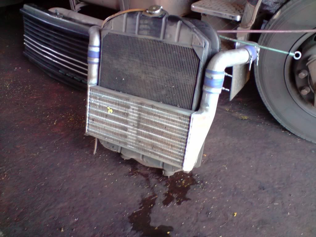

    Entrada intercooler F250:

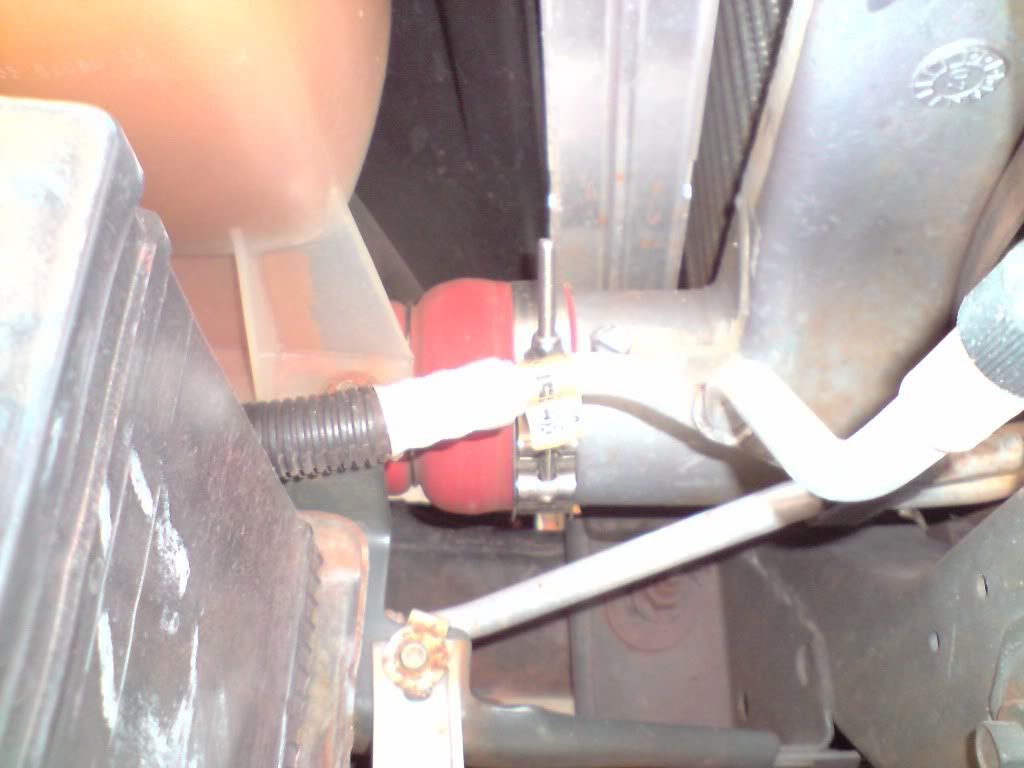

    Saida intercooler F250:

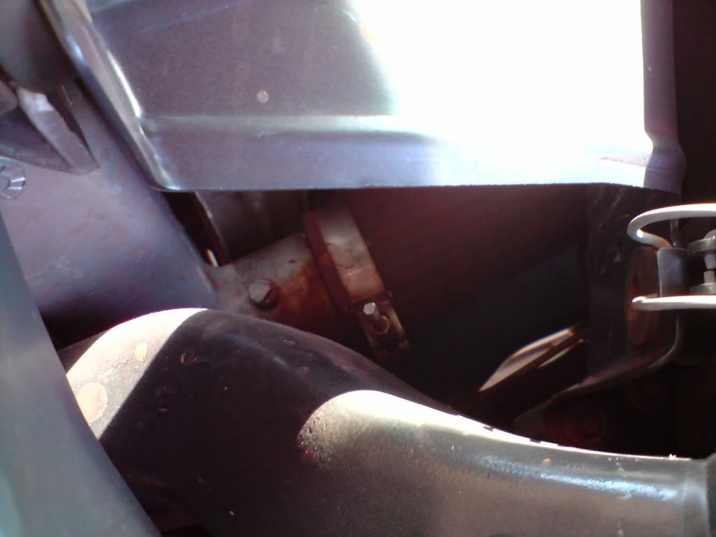

    O intercooler da 250 e fixado por um olhal deste em cada lado e embaixo é apenas "escorado":

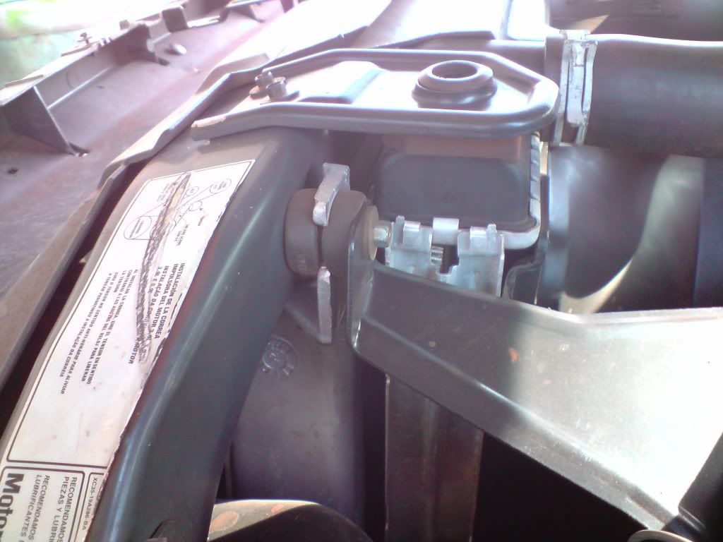

    Kit adptacao intercooler para MB 1113:
    Acho este kit um pouco pequeno para o motor, mas o pessoal ja fala que melhor um bocado a força do caminhão.
