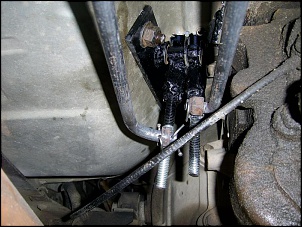

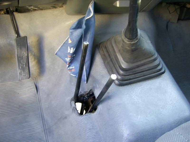

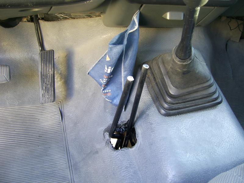

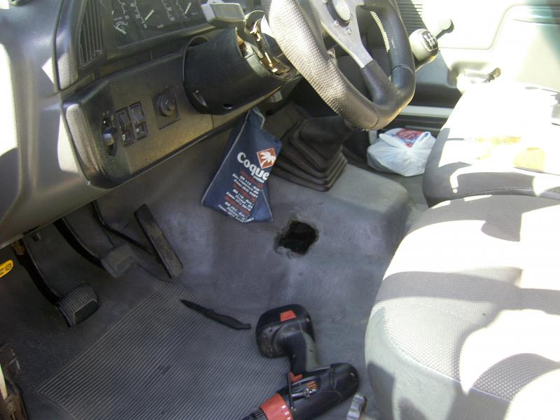

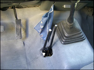

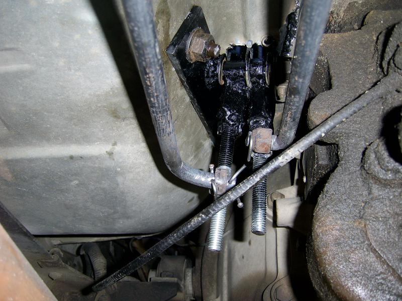

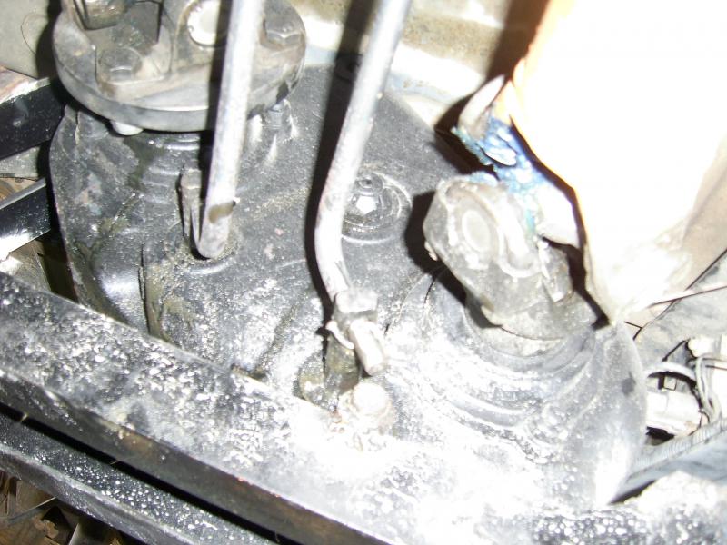

    Roraima, o volante tem 33cm como perguntasses.
    Terminei de instalar o sistema de comando da CT.
    Ficou bom, agora é usar pra ver se vai demandar alguma manutenção ou não.

    Agora falta arrumar uma coifa dupla e umas esferas para as alavancas da tração.
    Na primeira foto 4x2 e hi, na segunda foto 4x4 e low.

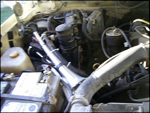

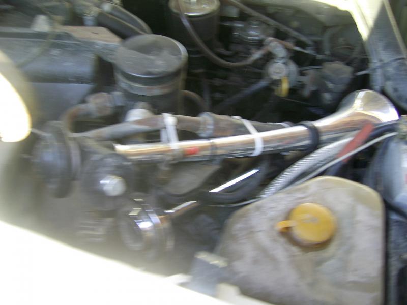

    Na última foto o próximo invento. Duas cornetas à ar. Tenho um casco de extintor de incêndio de 10 litros de água, porém tenho que fazer um teste hidrostático primeiro. O problema é que o melhor local pra instalar é atrás do pára-choque dianteiro, e o outro problema é que pretendia encher com GLP, pois dá uma margem de 50 buzinadas, enquanto se encher com ar comprimido apenas mal dá para umas 10 ou 15... O GLP por entrar liquefeito mantém a pressão por mais tempo. Tem um amigo meu com uma F1000 4x4 que colocou o mesmo sistema no lado do motor e usa GLP. Uma bomba ambulante! rsrsrs
