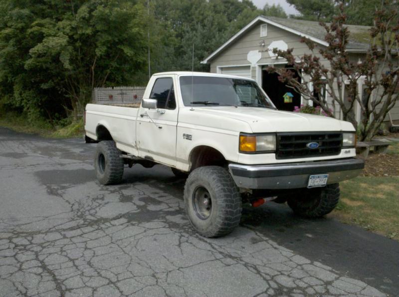

    Edintruder, olha a parente americana...
    F150 89, V8 302, 4 marchas, lift de 6'' e 35'' procomps.

    Zoega, mas essa não tem as lanternas de teto... rsrsrsr
