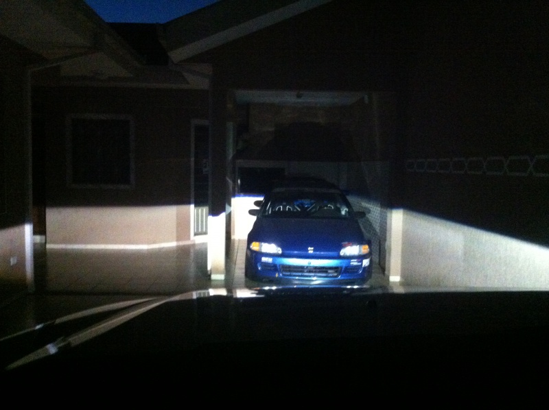

    Respondendo a sua pergunta, não é facil instalar pq tem q desmontar a frente toda da caminhonete, e depois tem q abrir o farol com um soprador térmico, e depois fechar com silicone, isso é o pior.
    Outra coisa que é o mais interessante dos projetores é que o faixo de luz não espalha, repare na foto a linha da luz, então se estiver bem na altura certa não incomoda os motoristas que vem no sentido contrario, nem mesmo o do carro da sua frente.
    Mas para quem quiser fazer isso é só procurar no Ebay sobre Projetor Retrofit.
    O meu não tem o angel eyes, pois não gosto, mas tem alguns kits q pode ligar.
    O xenon é mais ou menos o seguinte quanto menos "K" mais ilumina o "K" seria a temperatura da cor, então uma lampada de 10000K é bem azul mesmo e já uma de 4300k, é mais para o branco puro, que é a mesma cor que os carros que saem de fabrica original. logo uma lampada de 4300 ilumina mais que uma de 10000.
    Qualquer duvida pode perguntar.

    Esse projetor já vem com o xenon?Só mais uma pergunta , como você tirou aquela parte amarela da seta?

    Amigo paguei um pau para o hondinha, é um vti né? Pelo visto deve estar fuçadinho, sou louco por um desses!

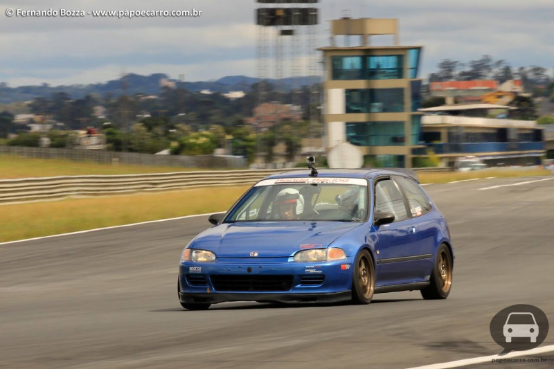

    OFF Topic
    Então esse é um Civic VTi que tenho para correr em TrackDay.

    Meu amigo, que coisa mais linda esse teu vti, um dos mais bonitos que já vi, parabéns pelo carro, deve ser uma delícia andar na pista com esse monstrinho! Desculpa pelo off topic pessoal, mas não resisti!
