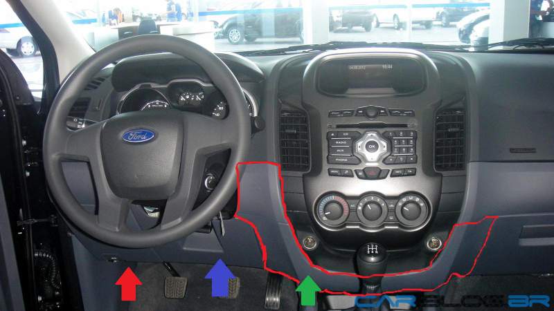

    1 Anexo(s)
    Postado originalmente por Amiko Ver Post
    Márcio, o do lado direito (acesso pelo porta-luvas) já imobilizei com uma espuma. Estava bem solto aqui também. E o tubo de plástico ainda amplificava qualquer barulhinho que acontecesse nele.
    Mas não consegui acessar o da lado esquerdo. Quais três peças tenho que retirar? Também são só de encaixe?
    Obrigado mais uma vez!
    Amiko, você fez um teste acha que o barulho diminuiu? Mexer do lado do motorista é bem mais complicado por isso veja se o barulho diminuiu.
    Anexo 394857
    Passo 1 - Retire a peça marcada com a seta vermelha ela é a porta do compartimento dos fusíveis sua retirada e bem parecida com o porta luvas só que neste caso a trava que segura a peça fica na parte superior.
    Passo 2 - Retire a peça delineada com o risco vermelho, esta peça é só de encaixe mas tenha cuidado para não danificar nada.
    Passo 3 - Retirar a peça marcada com seta azul, esta peça tem 4 encaixes e 2 parafusos na sua lateral (1 em cada) por isso tivemos que soltar as outras duas peças. Feito isso você terá que enfiar a sua mão até encontrar o tubo que é igual ao outro. Este lado é bem mais complicado pois o espaço para movimentar a mão é bem reduzido.
    Não esqueça só compensa mexer neste lado se você acha que o barulho veio mesmo do tubo do ar condicionado.
    Boa sorte.

    Amiko
    Putz, tem que mexer muito mesmo, hein, Márcio?
    Vou andar um pouco pra ver se o grilo sumiu ou diminuiu antes de me aventurar. Depois dos testes eu posto aqui.
    MUITO OBRIGADO mais uma vez.
