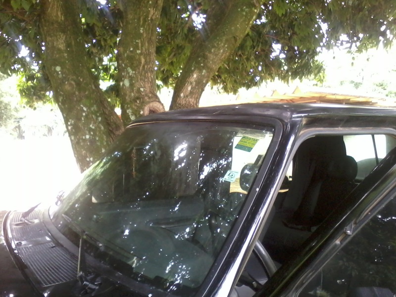

    Proooonto. Taí. É feio mas não é o fim do mundo.rsrsrsrs Melhor que aquela calvice. Tirei a foto do ângulo de onde se vê o teto do carro. Visto da altura de uma pessoa mediana (tenho 1,81m de altura).
    Por isso gosto do Caveira, se fosse uma pickup mais nova, não teria coragem de fazer isso. kkkkkkkk
