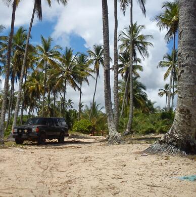

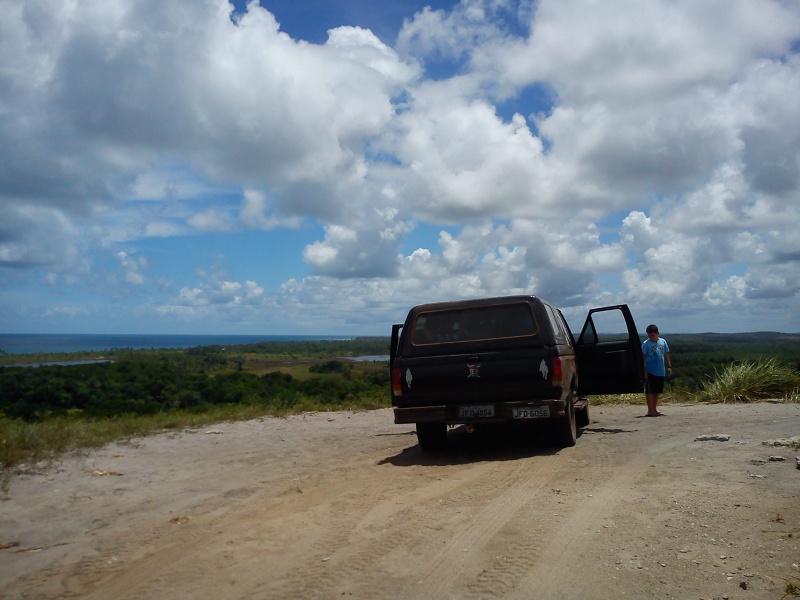

    Relatório da primeira viagem do Caveirão:
    No natal, dias antes da partida, ouvi um som estranho vindo da direção hidráulica. Chegando em casa, verifiquei e completei o nível do fluído de direção. Estranhamente a folga da direção diminuiu bastante, o que foi bom pq o Caveira viajou bem mais na mão.
    Na estrada manteve bem os 120 km/h nas retas e decidas. Subindo bem a 90 km/h e nas serras mais fortes caindo pra 80.
    O estranho é que mantendo 100 km/h e rotação de 2000 giros, a temperatura ficava ali, um pouco antes do meio. Entretanto se acelerava um pouco mais, chegando nos 120 km/h e 2500 giros, a temperatura desaba no frio. Eu sei que mais velocidade força mais entrada de ar no motor, mas no entanto estou aumentando o giro e forçando um pouco mais o motor.
    Na trilha o carro é um trator. Me senti levando uma britadeira pra abrir uma castanha. Dunas, buracos e subidas em areia da praia não faziam o Caveirão nem gemer, muitas vezes passando os obstáculos com muito mais facilidade que a maioria das pick-ups mais modernas. Aliás o que mais vi na Bahia foi Hillux. Fiquei até meio convencido, pq em Barra Grande tem um pessoal que trabalha com transporte de turistas, as famosas JARDINEIRAS. É isso mesmo! Várias F1000 e D20 com bancos instalados na caçamba, atravessando as areias de Maraú, levando os turistas de lá pra cá, sem a menor fiscalização. Pois então, esses caras das jardineiras, entortavam o pescoço ao ver o Caveirão rompendo a buraqueira e as areias de Barra Grande. Teve até proposta pra comprar o Caveira. kkkkk
    Na mecânica ele calou a boca de todo mundo. Pois muita gente que viajou comigo criticou a minha viagem com o Caveirão, alegando se tratar de um carro muito velho pra colocar na estrada. O Caveira não baixou uma gota de óleo, não furou nem pneu, mesmo com a buraqueira animal da estrada. Foi exemplar!
    Ainda fico meio perdido com o balançar da F1000 na estrada. Acho a suspensão muito macia. Acostumei com Ranger, bem mais firme. Acho que vou seguir o conselho do Edintruder e colocar as molas da F250.
    Não sou lá muito bom com fotos e o vídeo do final da trilha (a vegetação tava um aperto), mas envio algumas aqui só pra contexto. Abco a todos.
    Esse aí é o farol da Marinha, um mega subidão em areia da praia que o Caveira subiu só relando o dedão no acelerador. Depois fiquei lá em cima assistindo uma galera tentando subir com carro pequeno e voltando de ré. -img_20140107_122749.jpg-2014-01-06-07.37.48.jpg
