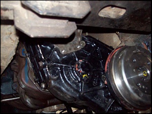

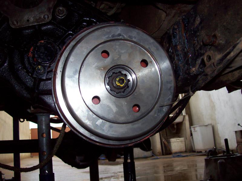

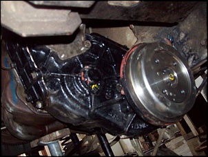

    Panela de freio
    Essa tcase Bad foi instalada no 240V com motor Q20B.
