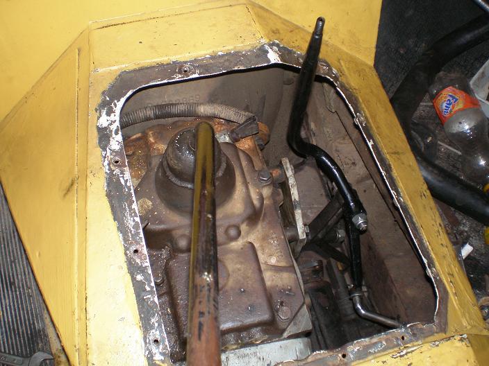

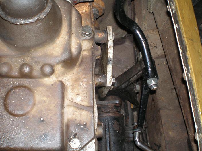

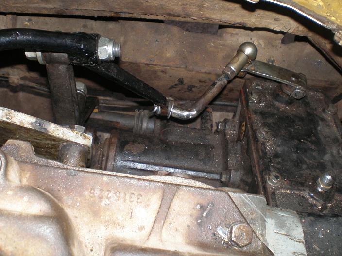

    Aí vão algumas fotos da alavanca de tração da bandeirantes no engesa do Dr.
    Por ser somente uma alavanca pra acionar tração e reduzida, o mecanismo requer alguns ajustes pra funcionar corretamente.

    Miniaturas de Anexos Miniaturas de Anexos -alavanca-tracao2.jpg   -alavanca-tracao.jpg   -alavanca-tracao1.jpg   -alavancas.jpg

    Valeu mesmo pela foto, só que no meu câmbio eu teria que furar a carcaça na lateral e no meu jipe não tem espaço para alavanca da tração no assoalho direito, acho que vou fazer mesmo atras da alavanca do câmbio.

    Curioso, no 240V já existe a furação na carcaça para alavanca. Mas se não tem onde colocar, tem que inventar mesmo...
    Agora tu vai var como vai dar trabalho pra vc chegar na posição ideal e principalmente pra fazer o acionamento da tração/reduzida.Mas como vc é um cabra talentoso, vai tirar de letra!
