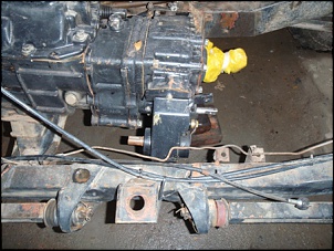

    Srs.
    Tenho guincho mecanico no meu Engesa com transferência de Toy e caixa de 5 marchas. A tomada de força é Ekron e só tive que adicionar uma engrenagem na t-case no lugar de uma bucha(onde engrena a tomada de força). Ficou bem apertado no chassi, mas tem espaço suficiente. Não sei se muda alguma coisa no 4 marchas, então prefiro não opinar.
    Segue foto da tomada montada no chassi durante a reforma.

    Me parece que tem diferenças entre a tomada de força para o cambio 4 e 5 machas, quel será esta diferença ?
    As diferenças são apenas do fabricante, bisseli, ensimec, ekron.
    A posição de montagem é uma só como na foto postada acima.

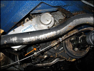

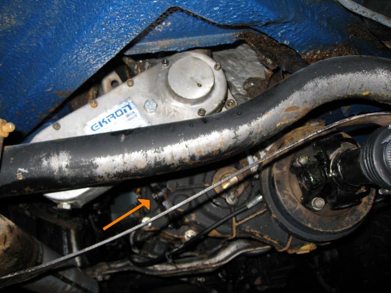

    Usuário Avatar de CARLOS SIQUEIRA
    25/07/2006
    62
    622
    Complementando as informações do ROGER (Rogério), com fotos obtidas aqui no fórum. A seta mostra a tampa da tomada lateral dos BISELLE. Também fiquei interessado em colocar mas, o suporte que fixa a t-case fica justamente na tampa traseira, onde sairia a tomada de força da EKRON, inviabilizando a instalação. Solução: após sonhar também com um guincho hidráulico, que "perdeu" a segunda via da polia para o ar condicionado, parti para um elétrico.

    Citação Postado originalmente por CARLOS SIQUEIRA Ver Post
    Por que a sua fica atras da t-case e a do leoni fica na lateral, e por conta da marca ??
    25/07/2006
    62
    622
    Danilo, estas fotos não são do meu carro. A minha caixa é original (240V), e a t-case, troquei a original pela da TOY, para isto, o suporte do "kit" de adaptação foi instalado na tampa trazeira da mesma, não possibilitando a colocação da tomada de força da EKRON. A tomada de força dos guinchos BISELLE é lateral, com um conjunto de engrenagens mostrado na outra foto. Estou instalando um guincho elétrico por este motivo.
