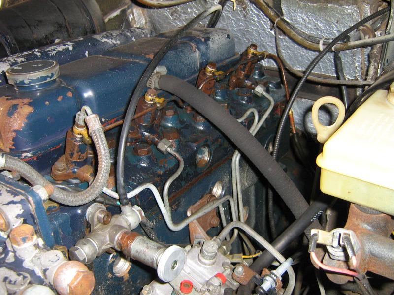

    Notem na foto abaixo, está vazando óleo em um dos bicos injetores. Seria o caso de apertar ou teria que abrir todos para verificar o vazamento?
    Anexo 130726

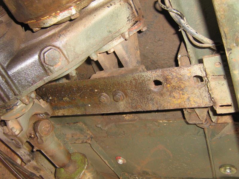

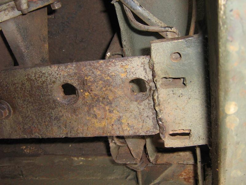

    Nas 2 fotos abaixo mostra o que parece ser o suporte do câmbio. O mecânico daqui de frente, que trabalha com câmbio e diferencial, disse que deveria ser parafusado (já que tem os buracos), mas mandaram soldar e ele disse que não deveria ser assim. Poderiam me dizer se isso influi, se o ideal deveria ser parafusado e se pode ser revertido da forma como está aí?
    Anexo 130727 Anexo 130728

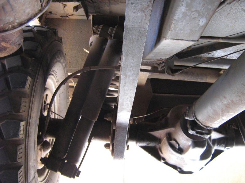

    Nas fotos seguintes, o sistema de 'duplo amortecimento': o ex-proprietário colocou 1 amortecedor a mais em cada roda traseira pra tornar a suspensão mais firme. Seria bom tirar um deles? Mesmo nunca tendo andado em outro Engesa, uma das coisas que mais me agradaram era o fato de ter suspensão helicoidal indepentende nas 4 rodas, não fazendo dele um carro muito duro. Se puder tirar, tiro o de dentro ou de fora?
    Anexo 130729 Anexo 130730

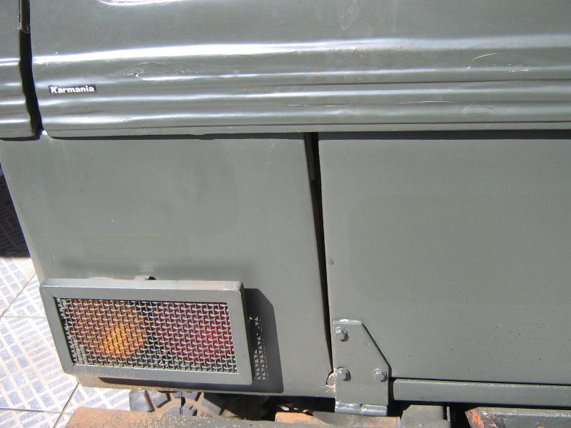

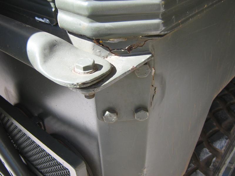

    Uma vez li no fórum uma discussão sobre fazer um reforço, incluindo um suporte na tampa para evitar que o suporte do estepe com o tempo cedesse à força da gravidade. Notem nas fotos como está a carroceria devido ao peso da roda e do pneu. Isso tem conserto? De ambos os lados da tampa a lataria está cedendo, podem ver tanto pela abertura da tampa em relação à lateral quanto as rachaduras na parte de baixo. Muito antigamente meu pai tinha uma D10 e na parte de trás da carroceria, colocou uma corrente soldada ligando as 2 extremidades. Nunca soube o porque daquilo. Mas agora começo a suspeitar... Seria o caso colocar também em uma muito próxima reforma?
    Anexo 130732 Anexo 130733 Anexo 130734 Anexo 130735 Anexo 130736

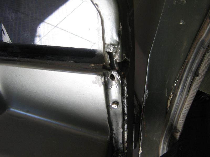

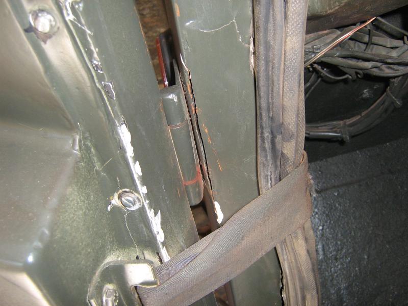

    Nas fotos abaixo, acabamento das portas. Em uma reforma, posso modificar o sistema de aberturas? É utilizado uma fita de cinto de segurança que, quando abre tudo, fica forçando a fibra, causando essas rachaduras.
    Anexo 130737 Anexo 130738

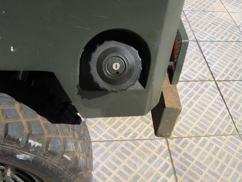

    Tá vazando óleo pela boca do tanque. Teria que trocar essa peça aí?
    Anexo 130739

    Opa Rodrigao... o suporte do estepe nao tem um calco fixado na dobradiça do lado direito nao? o meu tem... inclusive é regulavel, pode mudar de acordo com o pneu, entao o pneu esta calçado na parte de baixo evitando que force. entretanto ja vi alguns engesas com suportes mais elaborados, inclusive um que tinha uma sapata calcando o pneu embaixo... ficou bom, mas nada estetico. o meu nao tem este problema e sustenta um pneu 33 12.5 r 15 mais a roda e vai bem.
    nao sei se percebeu mas esta com problema de cupins do ferro... estao ruendo seu suporte, e a unica solucao ai.. ao meu ver é troca da peca... pois ja perfurou etc...
    na lateral... tem de ver tambem pois esta bem enferrujada. (na fixacao do suporte do estepe), portanto-se faz necessario tambem reforma de funilaria como vc vem planejando.
    Quanto a questao toda, eu optaria por solucoes praticas, pois quanto maior a complexidade do projeto maior o custo e se realmente havera beneficio, nao sei, pode ser q tenha e q seja muito bom, mas tudo vai do tamanho do bolso. no meu procurei algo simples de se fazer e funcionou muito bem. talvez a longo prazo tenha de mudar algo... vou verificar e te explico melhor, postando fotos.
    Me parece q a lataria do seu jipe esta cedendo para um lado. digo o lado esquerto, tanto q a tampa traseira nao se encaixa mais.
    Agora pergunto para quem entende, sera q foi a capota q o fez???? Para alinha a capota houve um deslocamento da lataria no ponto mais fragio, ou seja a tampa que nao faz conexao com uma lateral e a outra????
    Agora te digo, isso com certeza tem um fator responsavel pelas batecoes de lata.
    Do suporte do cambio, sim o certo é ser parafusado, pois se precisa retirar, etc... mas... nao sei se compreendi a foto, vou analizar melhor, mas, me parece q o suporte do seu cambio vem de cima????? fixa em cima do cambio???? o meu ja é por baixo. logo... tambem é parafusado, se soldasse o cambio nao sairia.... se for o caso de vir de cima... ser soldado nao influencia na movimentacao do cambio? caso nao...
    Entretanto me parece ser um suporte para a T-case e nao para o cambio... que por sua vez é parafusada na travessa ... olhando, o unico problema seria praticidade em liberar o conjunto... ou nao.

    Sobre o vazamento de diesel nos bicos, bem o Roger Nunes tambem hahahahah porderia dar ideias, mas pode ser uma questao de aperto, ou... como acontece as vezes nos cilindros mestre do freio... da aquele vazamentinho em funcao da ponta la do duto q leva o fluido estar danificada, nao vedando apropriadamente. Ja aconteceu com o meu... foi o caso de levar para fazer novamente aquela "corneta" na ponta.

    quanto ao vazamento nos bicos, você pode conferir o aperto. Acho mais prudente vc soltar as porcas conferir as roscas e reapertá-las dando um ajuste firme, porém sem ignurância pra não estragar os caninhos de metal ou as porcas. Lembrando que anteriormente te falei pra levar o carro pra dar uma geral nos bicos e na bomba injetora, é um gasto que pode evitar prejuísos maiores. Em geral uma chave 17 solta os bicos.
    Suporte do câmbio: é legal que seja aparafusado, pois isso facilita a retirada do mesmo durante a manutenção, quando precisa descer o câmbio. O original é uma travessa com 4 furos ovalados que vai sobre as cantoneiras "L" soldadas no chassi ( uma de cada lado ). Pode reverter o serviço que fizeram sem problemas. Lembre de conferir o coxim de câmbio (17 reais, compra um novo).
    2 Amortecedores: isso está fácil. Basta vc soltar um deles e testar como o carro se comporta. Provavelmente foi colocado para diminuir as jogadas de lado que a traseira dá, aind mais em um carro mais longo. É questão de gosto e habito. Adoro entrar nas curvas e ver o povo com medo de tombar de lado, é só pegar a manha da suspensão. Em geral a chave de 1 polegada solta os amortecedores.

    A porta nao posso pronunciar, mas o Guilherme Abreu q tem uma capota de fibra por exemplo pode dar uma solucao bem pratica. Estava olhando outras fotos suas das portas, elas estao precisando de um acabamentozim mesmo neh por dentro. Mas ainda mando votos para mecanica.
    Sobre o bocal do tanque... parceiro, o meu vaza quando o tanque esta meio cheio... e... nao consigo solucionar... se alguem conseguiu eu queria uma opniao, ja ate coloquei uma borracha maior na tampa, mas como ela é de encaixe e nao de rosca.... ja viu neh.

    quanto a idéia de "amarrar" a traseira, mais um palpite: Substitua ou alongue o tubo superior, de forma que o mesmo vá até o outro lado e deixe a trava na outra lateral, assim quando "fechar" o suporte de stepe você amarra a traseira toda. Tipo porteira de fazenda. Além de possibilitar a aplicação de suporte para galões de água ou combustível.
