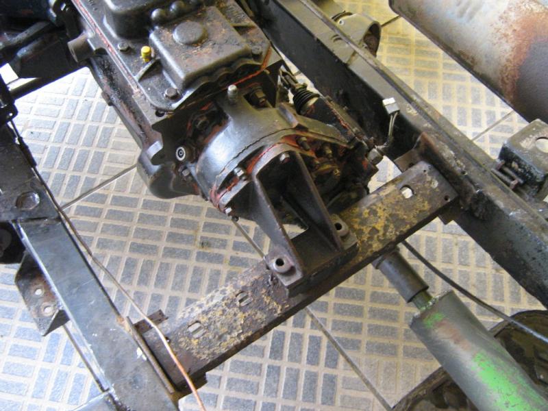

    A segunda, da barra que estava soldada (mas agora só tá no lugar) que segura o caixa de transferência e o câmbio. Estou procurando outra pra colocar no lugar, porque essa aí não tem broca que fura (só no torno). Alguma dica?

    Em 2º lugar vc esta fu com esta barra soldada no chassi , manda fazer um torno para furar elka no lugar rsrsrsrsrssrs . Mas tem que dar um jeito de retirar ela e furar ou trocar por outra .

    A barra não está soldada. Estava. O mecânico retirou a solda. Ela tá ali só pra segurar o câmbio mesmo, mas procuro outra alternativa. Não queria usar ela, estava optando em comprar uma chapa nova, que dê pra usar furadeira.

    Recomendaria deixar aquela travessa no cãmbio, pois é aço, o problema é só furar, pois as brocas ali ficam sega rapidinho...

    A travessa eu ainda estou em dúvida... Penso em comprar algo parecido em ferro velho, porque aquela ali, mesmo grossa, tá meio comida por ferrugem. Mas até a ferrugem fazer efeito, vai aí uns 10 anos.

    Desculpe me meter sei que se conselho fosse bom se vendia, RSRSRS, se eu fosse vc furava essa travessa, e usava ela mesmo, pois se trata de um material utilizado fazer ementa em trilhos de trem, ou seja depois de feito nunca mais te encomoda...
