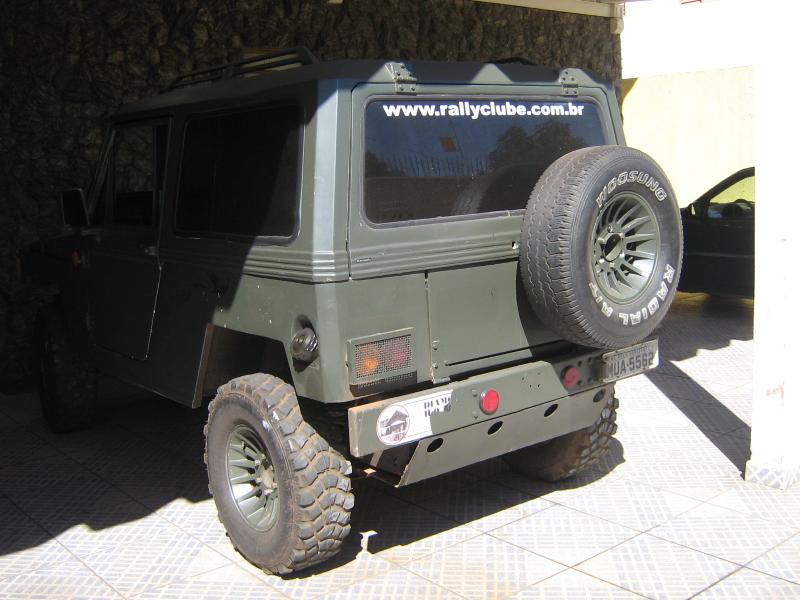

    Ok senhores, em solidariedade às lombrigas do Zé Guilherme que já estavam morrendo pela demora, as fotos chegaram. Desculpem pela demora, mas estava sem câmera. Com essas fotos, espero que de início já me informem o veredito (bom negócio, razoável, dá pra passar ou anta) e me ajudem a colocar a máquina em ordem. Vamos lá:
    Fotos externas:
    Anexo 130456 Anexo 130457 Anexo 130461 Anexo 130462
    Observações:
    As manchas sujas de poeira e as pretas eram adesivo que retirei e alguns locais ficaram com marcas de cola.

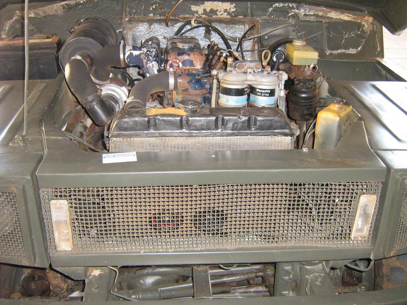

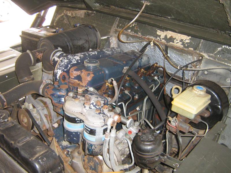

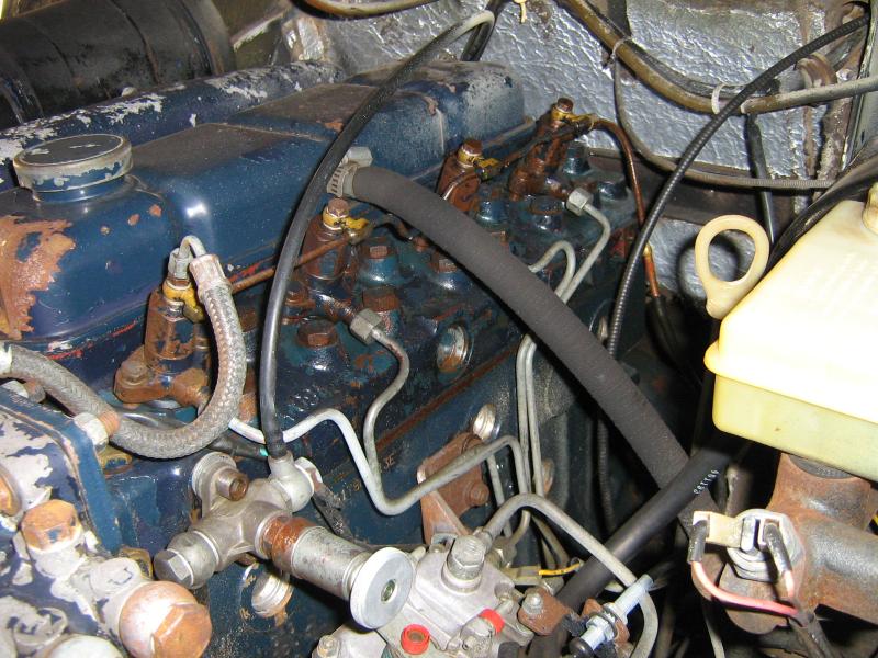

    Fotos motor e componentes:
    Anexo 130463 Anexo 130464 Anexo 130465 Anexo 130466

    Palpite...
    Sem dúvidas, vc comprou uma bela máquina. Capota rígida, Fase 2 ou 3, diesel e com penus largos... acho que fez bom negócio.
    Lembre de dar prioridade para a inspeção dos bicos e bomba injetora, pois ambos formam a alma do motor diesel, esses doi estando em boas condiçoes o motor dura a vida toda. Depois verifique câmbio eixos direção e freio. Só entãopense em gastar com perfumarias

    guilhermeabreu
    R-MENDES
    o seu ENGESA É LINDO , PARABENS .
    Pelo que estou vendo , ele tem característica do F-I alongado , pois o capô é inteiro , o limpador de parabrisa é em cima e a entrada do tanque é do mesmo lado do motorista .
    Não sei se saiu algum F-II de fábrica com estas características , MAS MESMO SE NÃO FOR , FEZ UMA ÓTIMA COMPRA E ELE ESTA LINDO .
    PENSO EM ALONGAR O MEU PARA FICAR DESTE TAMANHO E O SEU JÁ ESTA PRONTO .
    Agora vai devagar , é só ir ajustando o BÁSICO para andar sem dar problema , o resto é ELOCUBRAR para equipar do seu jeito .
    Boa sorte e aproveite bastante .

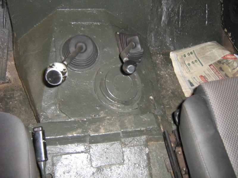

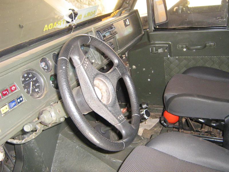

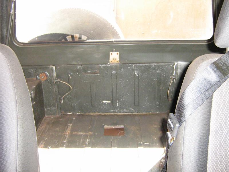

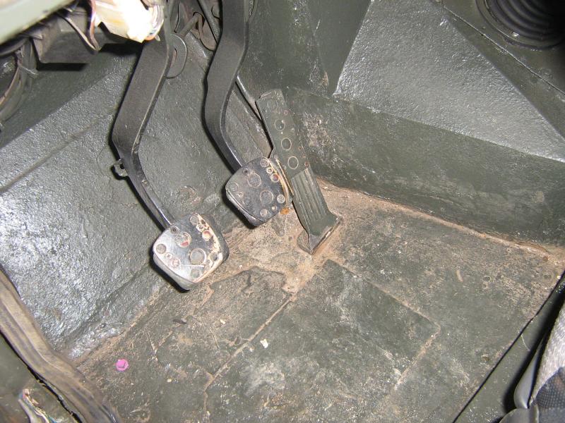

    Interior:
    Anexo 130472 Anexo 130473 Anexo 130474 Anexo 130475
