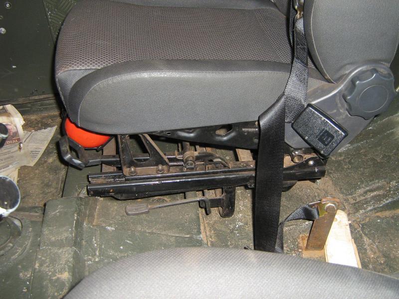

    + interior:
    Anexo 130476 Anexo 130477 Anexo 130479 Anexo 130480
