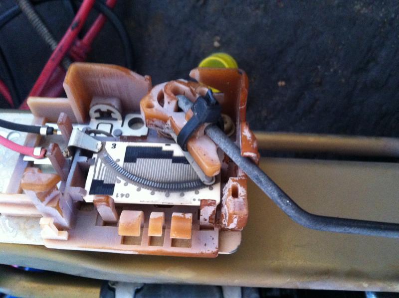

  • 05/06/2012, 22:11
    Elisson
    1 Anexo(s)
    Bom, depois de trocar o filtro o carro continou engasgando nas retomadas. Testada a bomba e definido: sem pressão.
    Colocada uma bomba nova e manutenção da bóia com uma simples abraçadeira de plástico pois a mesma não estava marcando corretamente.Anexo 351696
    Foi colocada uma bomba universal, 4,2 Bar de pressão. Custo de tudo R$ 200,00.
