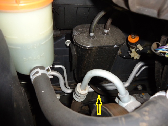

    Mangueiras do motor tracker
    Pessoal
    Reparei na minha tracker que havi auma mangueira solta no motor, e estou na dúvida onde ela se encaixa, tirei uma foto para mostrar para vocês, ela sai da parte de baixo de uma caixinha que fica embaixo da entrada de ar do motor, coloquei uma seta para mostrar a mangueira.
    Alguém poderia verificar em sua tracker onde esta mangueira se encaixa
    Anexo 369832
  • 10/09/2012, 23:28
    lesimo
    1 Anexo(s)
    Mais uma foto da mangueira preta de borracha que esta solta, (indicada na seta)
    Anexo 369834
