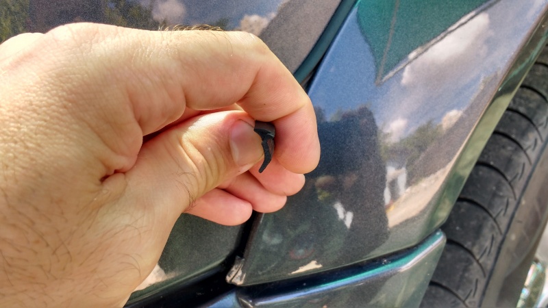

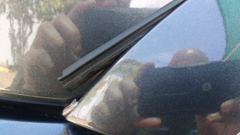

    Boa tarde senhores, reparei que muitos proprietários de tracker tem problemas com a borracha de acabamento dos frisos das portas e para-lamas, então segue a minha dica.
    Esta borracha é exatamente a que é usada para fixar os vidros em esquadrias de alumínio, tipo portas e janelas. Comprei numa casa que vende borrachas e paguei R$ 1,00 o metro. Usei cerca de 8 metros no total, ou seja, gastei R$ 8,00 para trocar todos os frisos. Não foi preciso adaptar nada, nem cortar, nem nada, é simplesmente encaixar no lugar e pronto, exatamente como é feito nos vidros de esquadrias de alumínio. na minha opinião, ficou melhor do que as originais. Fica ai a dica.
    -img_20170115_112809971.jpg esta foto mostra exatamente como é encaixada, sem cola, sem nada, basta encaixar e pronto.

    Ótima dica Adames Uliana.

    Cara, você colocou o ovo em pé!!! Sou engenheiro e semana passada o pessoal estava instalando caixilhos e pensei exatamente nisso mas ainda não havia feito o teste, agora vou fazer com certeza, obrigado por compartilhar!

    Duvido que haja uma dica melhor, em 2017!!
