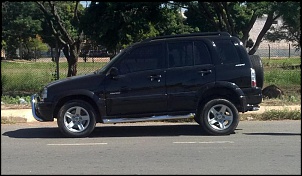

    coloquei a mola do opala 4cc com ar, e o cofap gbl 1024... sem cortar olha como ficou
    ficou esquisito neh?? estou pensando em tirar 1,5 (1 e meia) volta
    ou será 2?
    lembrando que ficou nessa altura porque tem 2 cilindros de 8,5m3 atras
    abs

    coloquei a mola do opala 4cc com ar, e o cofap gbl 1024... sem cortar olha como ficou-img_20120508_101323.jpg-img_20120508_101329.jpgficou esquisito neh?? estou pensando em tirar 1,5 (1 e meia) voltaou será 2?lembrando que ficou nessa altura porque tem 2 cilindros de 8,5m3 atrasabs
    Fica a critério, ou coloca um calço de borracha na mola dianteira pra igualar e ficar alto, ou corta 1,5 na mola traseira. Mas Pq tu nao comparou o tamanho das molas pra nao fik na duvida??? Hahahahahahahahha
    Sem tempo cara.. larguei no mecanico... mas ja tinha explicado tudo pra ele.. ele concordou em tirar e cortar numa boa se fosse necessário, alias, não vai nem cortar.. segundo ele é melhor aquecer e retrair a mola pra ficar menor...
    mas 1,5 será q dá?
    em tempo: falei com o mecanico ele disse que ficou 3 gomos maior (ou um pouco mais) que a original.

    Citação Postado originalmente por gargwlas Ver Post
    mas 1,5 será q dá?
    mas vai deixar a dianteira original? Porque não levanta também?

    Citação Postado originalmente por AlemãoRS Ver Post
    cara... o mecanico nao recomendou.. disse q muda a cambagem na frente.. força pivô etc
    quem ja fez o que fala de eu colocar uns calços de tecnil pra erguer a frente tb?
    q passos devo seguir? e precauções a tomar?
