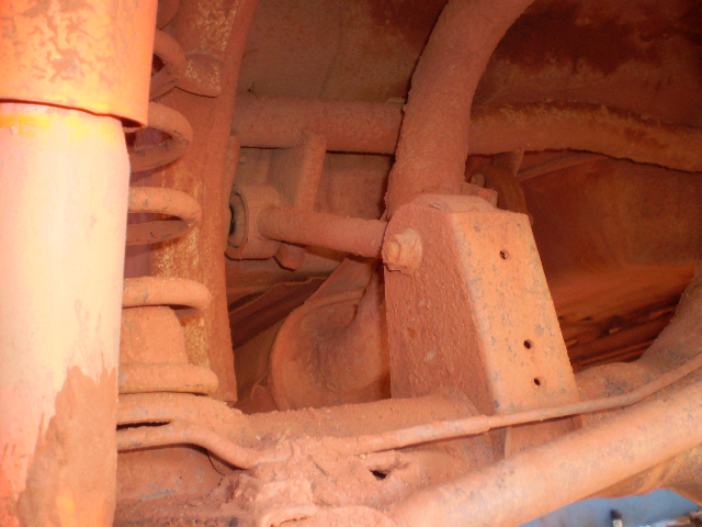

    o ano exato não sei, mas acredito que seja tudo a mesma coisa.
    Serve sim na traseira, e a mola é a do opala 4cc pode pegar sem medo. Se você comparar com a do tracker vc verá a diferença na espessura dos espirais.
    Como você usa o kit gás, não corta do mesmo tamanho da do tracker. Deixa passando uma volta, caso a diferença seja umas 2 ou 3, pois se você usar a mola sem cortar aí você vai sentir que o amortecedor vai dar fim de curso.
    Maaaaaaaaaaassssssss....caso você queira logo compensar esse peso a mais que você tá levando atrás (do carro rs) compra logo amortecedores a gás da suprema os GBL1024 e coloca junto com as molas do opala 4cc. Se ver que a traseira tá alta, compensa com um calçozinho na dianteira e seja feliz.
    Com as molas de opala 4cc e os amortecedores GBL1024 da suprema o carro fica outro.
    Caso não queira mexer tanto, é só as molas do opala deixando uma volta a mais que a mola original do tracker...
