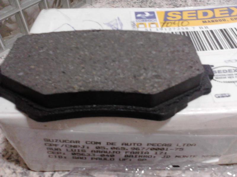

    Olá pessoal,
    Comprei essa aqui:
    SUSP/FREIOS - Pastilhas - Pastilha de Freio GV 2.0/TRACKER/VITARA V6 - Suzucar - Peças e acessórios Suzuki
    Alguma dica especial para colocar?
    Obrigado

    Chuva pelo pouco que sei a Suzucar é uma loja bem confiável. Pode usar essa pastilha tranquilo. Instalação normal. Valeu!

    Das pastilhas que pesquisei na web, contanto o ML, na suzukar foi o lugar mais barato considerando o nome da empresa e a entrega. Vamos ver se chega direitinho.. só tô meio cabreiro para colocar.. por causa do abs.. talvez alguma sequencia especial para montar?
    Tem uma tb chamada orgânica mas não sei a diferença. Talvez o amianto?
    OBS: a mais barata mesmo foi a do corcel 2 ou pampa (R$ 13 o jogo), mas tem que adaptar e não tô com paciência para esmirilhar... heuheue
    [ ]s

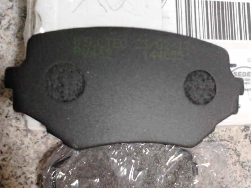

    Chegaram as pastilhas pw 432 q comprei na Suzucar para minha tracker 07!! A empresa entregou bem rápido msm.. nem precisava tanto.
    Levei no mecânico para dar uma olhada para trocar e ele me disse q as atuais ainda estão boas..
    Comprei pq olhando para o disco e pinça, falta no máximo 0.5cm para um encostar no outro. Na maioria dos carros isso já é crítico..
    Perguntinha: será mesmo que ainda tenho pastilha para rodar ou logo logo vai começar a assobiar? (as pastilhas ainda são originais e o carro é só de estrada fez 60kkm outro dia..
    Obrigado
