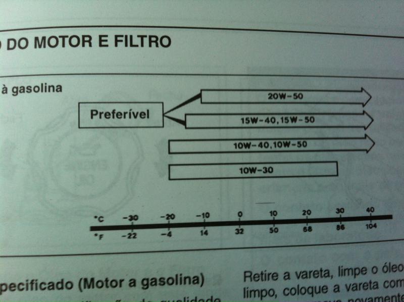

    Bom, para um bom entendedor meia palavra já basta. Mas para quem se faz de doido (pra não usar outros termos) só o desenho mesmo pra ver se o kra entende..... Passe bem e boa sorte apreciando a imagem. Se não conseguir decifrar, tenta fazer um curso no SENAI.
    Lembrando que quem quiser continuar usufruindo do 5w30, os mecânicos e donos de auto peças agradecem !!!!!
