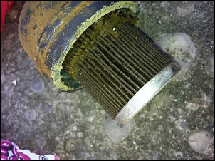

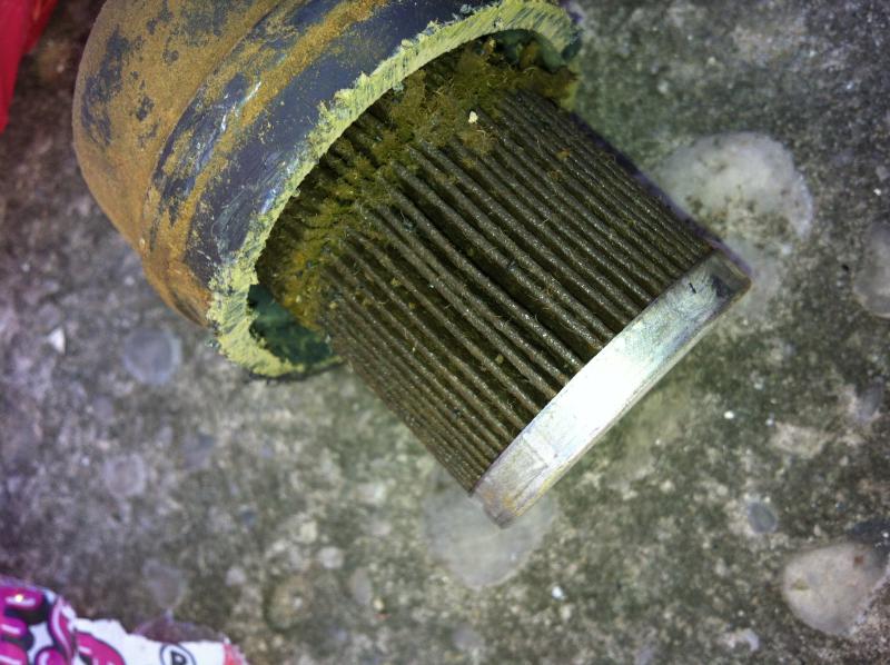

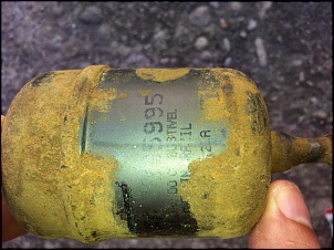

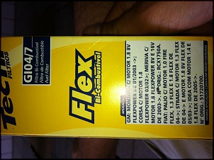

    Rapaz, meu carro nem tem engate rápido mais...neste caso acredito que se o seu tiver é só cortar a mangueira no local do engate rápido e colocar abraçadeiras....ainda assim, não chega ao preço de R$ 45,00 do filtro original, que se mandar buscar vai pra uns 70 reais facinho devido ao frete.
    Segue fotos do filtro:
    1 - Caixa do novo
    2 - Filtro velho aberto
    3 - Referência do filtro velho.
    Miniaturas de Anexos Miniaturas de Anexos -foto-2.jpg   -foto-1.jpg   -foto-3.jpg

    Caraca!!
    Seu filtro velho tá bem sujo msm.. eta gasolininha tupiniquim ruim essa nossa!!
