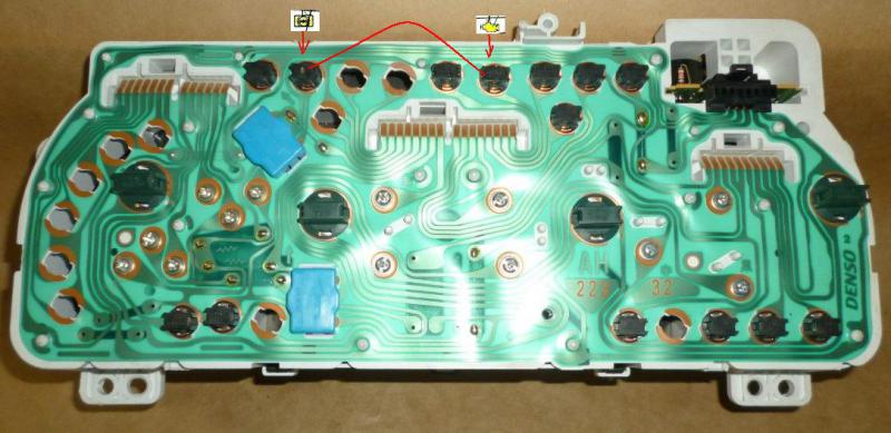

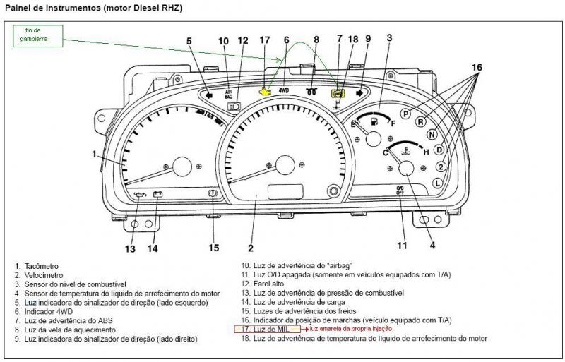

Olá! Sou novato no fórum, comprei dois meses atrás um Tracker diesel motor RHZ ano 2004 com alguns problemas que o cara que me vendeu disfarçou. Por exemplo, ele colocou um fio atrás do painel ligando a luz espia do ABS à luz espia do Sistema de Controle de Emissões que só descobri quando desmontei o painel e fique expressivamente decepcionado ao saber que o ser humano pode ser tão idiota a este ponto – nem um macaco da Nasa faria isso – somente um brasileiro poderia fazer tal macumba dessas e coloca um fio para enganar o próximo – este deveria se candidatar a Deputado, Senador, Governador, Prefeito, Vereador ou mesmo Dirigente Sindical que são os mais indicados a este tipo de coisa. Este tipo de gente move o Brazil que os estrangeiros adoram. Pois bem, este e outros tropeços estou resolvendo, mas as peças é que estou tendo dificuldade em encontrar assim como oficina especializada neste tipo de motor - Peugeot RHZ. Então alguém poderia informa(listar) um conjunto de peças alternativas, recondicionadas, novas ou usadas – como por exemplo preciso da embreagem, retentores do 4x4 etc..., e passar o scanner(Ferramente GM Tech 2 ou genérica) para apagar a luz amarela (do Sistema de Controle de Emissões).
Ai José, parabéns pela compra, é um ótimo carro. Bom, se eles fizeram essa gambiarra é pq provavelmente tem alguma anomalia no ABS ou a propria luz da injeção estava acendendo, entao fizeram isso pra parar de acusar erro por um dos motivos, mas isso é coisa simples de resolver, na maioria dos casos é sacanagem do vendedor mesmo. Qnto a luz na qual fizeram a ligação, seria a luz amarela da propria injeção? Essa na verdade é a luz que verifica o sistema e acende em casos de anomalias, seria a luz do Código de Erros. Qnto as peças, vc encontra tudo o que precisa na Suzucar e na Alternativa4x4. Seguem abaixo os links:
Suzucar - Peças e acessórios para veículos suzuki e Alternativa 4x4
Abs, espero ter ajudado!
Respondendo, seguem imagens ilustrando a gambiarra. Quero salientar que tenho o manual completo de reparação dos Tracker-Diesel motores Mazda-DF e Peugeot-RHZ feito em 2003 pela própria GM-Brasil em arquivo .PDF. Quem quiser os manuais é só acessa o link: Reparador Chevrolet | Reparo de Veículos
Espero estar ajudando!
Anexo 350327Anexo 350328
