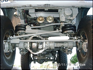

    Hercílio devido ao seu proposito de uso, porque você não retira laminas dos feixes e coloca bolsas de ar tipo aqueles kits fess mais com a possibilidade de calibrar as bolsas.
    Acredito que especificamente no seu caso seria uma boa opção, pois não quer mudar muita coisa e seria totalmente reversível, você poderia usar amortecedores de dupla ação da ranger que são baratos e darão maior estabilidade.
    Conheço um senhor que montou um jipe para uso no dia a dia (não faz trilha) que está com a suspensão do Engesa e bolsas de ar parece um Galaxy de tão macio, e já está rodando assim a mais de 10 anos sem problemas.
    Hoje em dia ficou fácil encontrar bolsas de ar de boa qualidade e desenvolvidas para pick-up's.

    Rodrigo, essa ideia é atraente.
    Já tinha visto no tópico do Leopoldo (ele é aí do VP), o jipe com suspensão a ar, mas como adotou um 4Link com panhard, não cogitei a utilização em conjunto com o feixe. Será que dá certo?
    Se isso for possível será a solução.
    Vou entrar em contato com os fabricantes e pesquisar mais sobre esse assunto, e daí se for realmente viável, poderemos ter um tópico exclusivo para discutir a suspensão a ar no Toyota Bandeirante.

    Aparentemente é possível a adição da suspensão pneumática ao feixe de molas.
    Existe até uma empresa australiana que fornece o kit para o TLC FJ40. No ih8mud o pessoal não é adepto, vou tentar saber porque.
    A partir de agora, minhas postagens sobre esse assunto estarão no tópico http://www.4x4brasil.com.br/forum/to...ml#post1933337

    Seria uma adaptação simples, teriam que ser feitos apenas "pratos" que seriam colocados acima dos eixos e abaixo do chassi para receberem as bolsas, as bolsas poderiam ter um compressor ou serem calibradas com válvula como pneus.
    No caso de se usar um compressor ligado ao motor teriam a vantagem de deixar a suspensão calibrada conforme o percurso, mais macia em trechos acidentados e mais rígida em trechos de maior velocidade além de ter ar embarcado no veiculo o que muitas vezes é útil, o que é importante caso seja essa a opção é o uso de quatro solenoides (uma por bolsa) algumas pessoas utilizam apenas duas (dianteira e traseira) deixando o veiculo perigoso em curvas pois quando é aplicada pressão em uma bolsa o ar é passado para a bolsa do lado oposto da curva, mas usando as quatro solenoides fica totalmente seguro.
