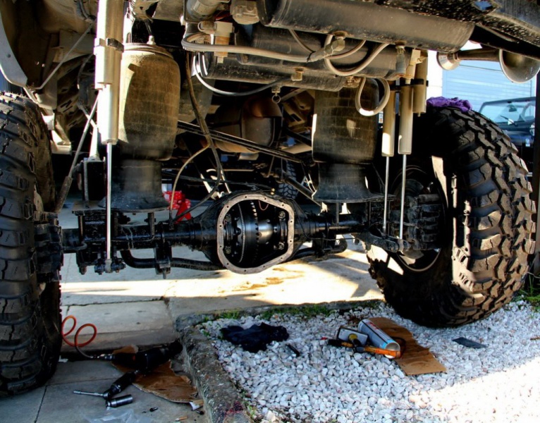

    olha esse projeto numa f-250 americana.
    Bandeirantes OJ40, 1988, pneus 31 polegadas, motor 314-s (maçarico), freio a disco na quatro, câmbio 5 marchas, vidros elétricos, trava elétrica;

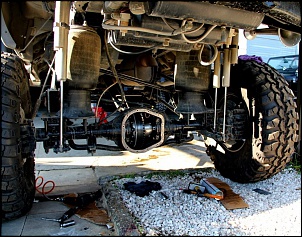

    Não sei se ajuda:
  • #443
    19/06/2015
    ARACAJU/SE
    92
    Mais um:
  • #444
    19/06/2015
    ARACAJU/SE
    92
    Só estou querendo ajudar:
