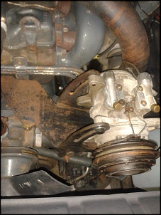

    Comecei a instalacao do A/C .... suporte e compressor instalado !!!
    Ainda nao encontrei a polia com 3 pistas !!! alias encontrei nova por R$ 400 dilmas !!

    Ricarvalhal nao pensa em fazer uma adaptacao?
    ja que e dificil achar essa polia, porque nao recuas a direcao hidraulica e coloca uma correia para alternador DH e bomba dagua todas juntas e a outra para o compressor de ar? gastarias menos

    Fabio, estou pensando se é possível soldar mais uma pista na polia dupla que tenho. Mas preciso saber de qual material é feita a polia, se aceita solda....
