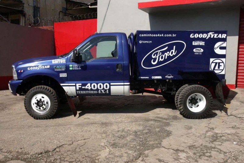

    Vicente, também estive querendo um a F4000 por um tempo, mas por não conseguir uma 4x4, desisti. Mas naquela época eu queria fazer o Camper fixo nela, talvez na Victória, que já fez outros assim.
    Anexo 440218
    Mas depois, pensando bem, desisti devido ao peso que ficaria, ao tamanho ruim para off-road (já acho a F250 quase "passando dos limites"....) e para entrar e estacionar nas cidades, pior ainda.
    Então mudei o projeto: F250 tem 4x4 para vender com facilidade por aí e o Camper que pode ser retirado é uma grande vantagem, no caso de se ter que trabalhar com o carro, ou quando quiser vende-lo ou trocar por um mais novo....
    Depois, não acho vantagem colocar tração numa F4000 que não seja traçada de fábrica: vai ficar caro pra cacete (usando tudo novo) ou vai ficar uma gambiarra sem confiabilidade, dependendo de como ou quem for fazer.
    Só para vc ter uma idéia, fiz um orçamento com a Território 4x4 que anunciava nas revistas que instalava 4x4 em F4000 e F350 (aquela equipe que corre com patrocínio da Ford)
    Anexo 440210
    e, usando tudo novo, me pediu R$40.000 à vista para fazer o serviço.
    Com R$ 100.000 comprei uma F250 XLT (Top), CD, 4x4 de fábrica, 2009, com 39000 km!
    Imagino que vc gastaria algo próximo dos meus 100.000, numa F4000 mais nova, sem ar, sem bancos bons, sem tração, sem conforto e ainda teria que gastar mais 40.000 pra adaptar a tração (fora o ar e etc)
