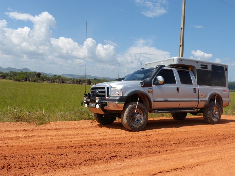

    Alberto,
    Da uma olhada nessa fotos.. o cara postou aqui http://www.4x4brasil.com.br/forum/fo...de-f250-3.html
    Pelo o que entendi, é fabricação caseira o "camper"
    Anexo 431982 Anexo 431983 Anexo 431984
    abraço!

    Alberto Granville G Paula
    Rubens, ficou legal o esquema dele (não sei por dentro), mas o visual ficou agradável e ficará muito parecida com a minha, que também é prata.
    Os Rodoar eu não colocaria: vi um MH brasileiro com Rodoar no Peru, com tudo arrebentado, devido as condições ruins das estradas peruanas (pedras, galhos....). Isso não funciona para o off-road.

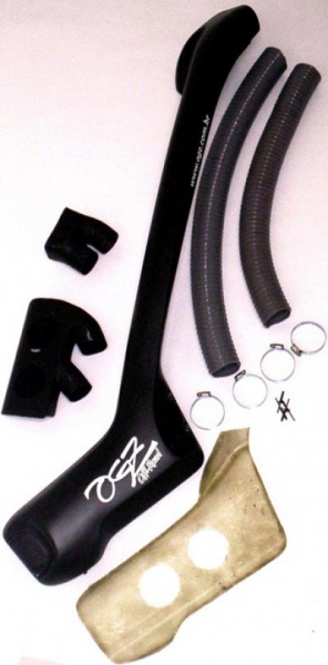

    Um snorkel para minha f250
    Postado originalmente por Alberto Granville G Paula Ver Post
    Dentre o citado na lista de acessórios, um dos que pretendo instalar é um Snorkel.
    Procurando pela internet no Brasil, para F 250 a gente encontra vários revendedores da marca OGZ e um da marca Excel, que é a tratorgama.
    Os snorkels da OGZ são bastante famosos e parece ser um produto de boa qualidade, com bom acabamento e o produto é todo um kit de snorkel+parte interna, dutos+mangueiras e abraçadeiras, e diz que vem com manual de instalação e gabarito para furação. E o preço também é maior, nos diversos sites em torno de 1000 reais.
    Anexo 426644 Anexo 426645
    O snorkel da Tratorgama, indicado como da marca Excel, não dá muitos detalhes, peças e componentes do kit, se é importado ou nacional, mas o design é muito mais bonito que o OGZ e não aparece parafusos pelo lado externo. E o mais importante, o preço entre 500 e 600 reais.
    Anexo 426646 Anexo 426648
    Esse Snorkel Excel tem uma grande cara do Snorkel Safari para F 250 .... :shock:
    Anexo 426647
    Então, a minha dúvida é: este ultimo, mais bonito e mais barato ( e desconhecido) ou o OGZ, mais feio e mais caro, mas de marca conhecida???
    É preciso pensar bem, pois depois de o carro furado, já era e é bem capaz de não dar mais para colocar o outro.....:parede:
    Aguém de vcs tem algum conhecimento destes fabricantes de snorkel?

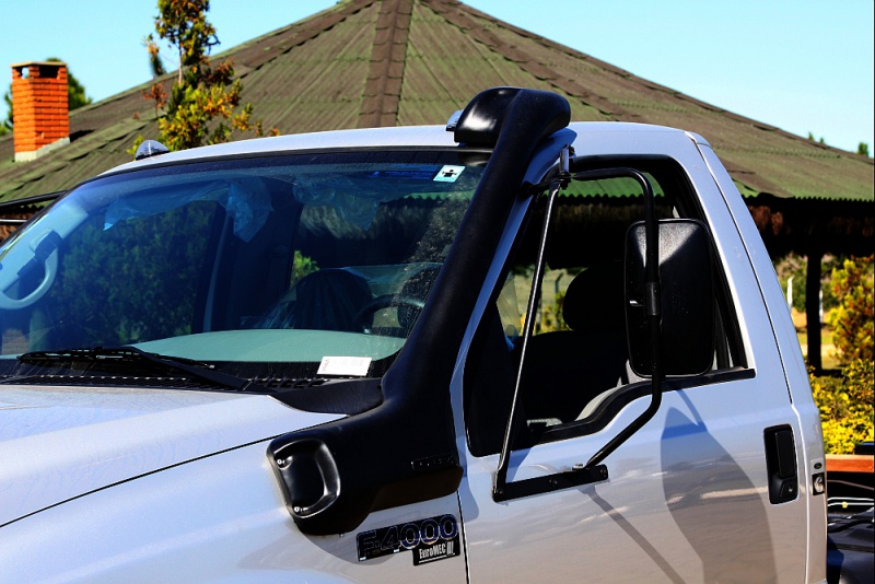

    Chegou o snorkel !!!
    Caros foristas que acompanham este tópico: boa noite!
    Acabei de receber o Snorkel para adaptar na F250. Como lhes disse, haviam 3 fornecedores que encontrei na internet. A Gama 4x4 (que vendia um da tal marca Excel e outros 2, o Armazém 4x4 e a Gugelmin (SC), vendendo o da conhecida marca OGZ, que nas fotos mostrava que era um kit, com gabarito de furação, parte interna, conexões, mangueiras, abraçadeiras, etc.
    Na Gugelmino OGZ era 1100 reais a vista e no Armazem 999 reais também a vista, que parcelava no cartão, mas com juros.
    O Tal Excel na Tratorgama ou Gama 4x4, era 500 e poucos, mas pagando a vista no boleto saia por 490 reais.
    Arrisquei, pois a diferença era muito grande, menos da metade. Na foto o formato era diferente do OGZ, parecido com os australianos Safari e não mostrava mais que só o snorkel, o que levava a crer que não era um kit tão completo.
    Paguei e mandei vir e para minha surpresa, o Snorkel é exatamente igual ao OZG (somente não tem o logo), kit completo com tudo que o OGZ vem, com acabamento e pintura preto fosco de excelente qualidade.
    Fiquei muito satisfeito com a compra pois paguei a metade por um produto idêntico!
    É igualzinho ao que está nesta F250 que o Rubens postou aqui.
    Nesta semana quero programar para montar os pneus Mikey Thompson e na outra quero ver se levo ela para instalar o Snorkel.
    Deve ficar depois de montado como nessa F4000 da foto.
